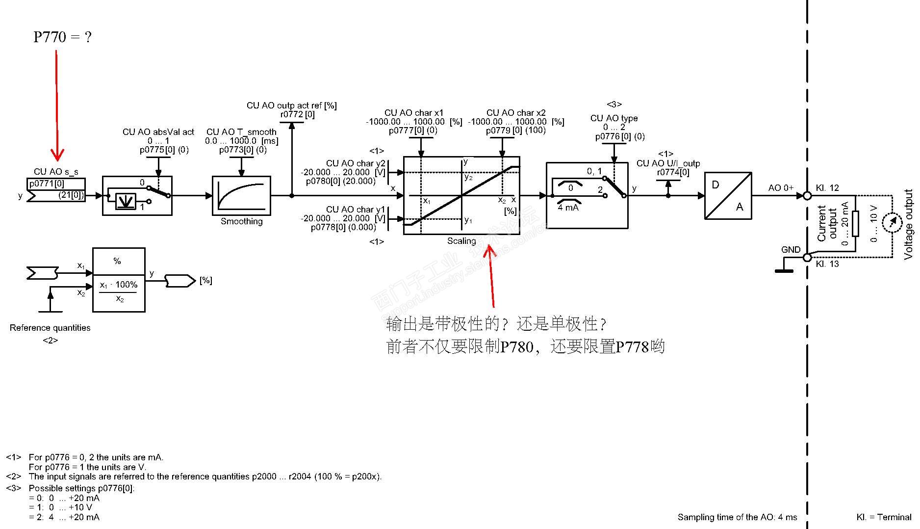

不管是MASTER DRIVE还是G120,这个问题都是应该有解的。以前的MASTER DRIVE就没这问题吗?还是说现在物料状态比以前不一样了吧?你们提高了电驱的能力了,才出现这类问题吗?
另外,楼主到现在也没说启动失败停机,复位后可以继续。变频器报的故障码是什么?第一次启动失败报是什么故障?过电流?堵转?还是...?最好交代一下。
下面的图,是我的问题:
图上的P770是笔误。应该是P771?
