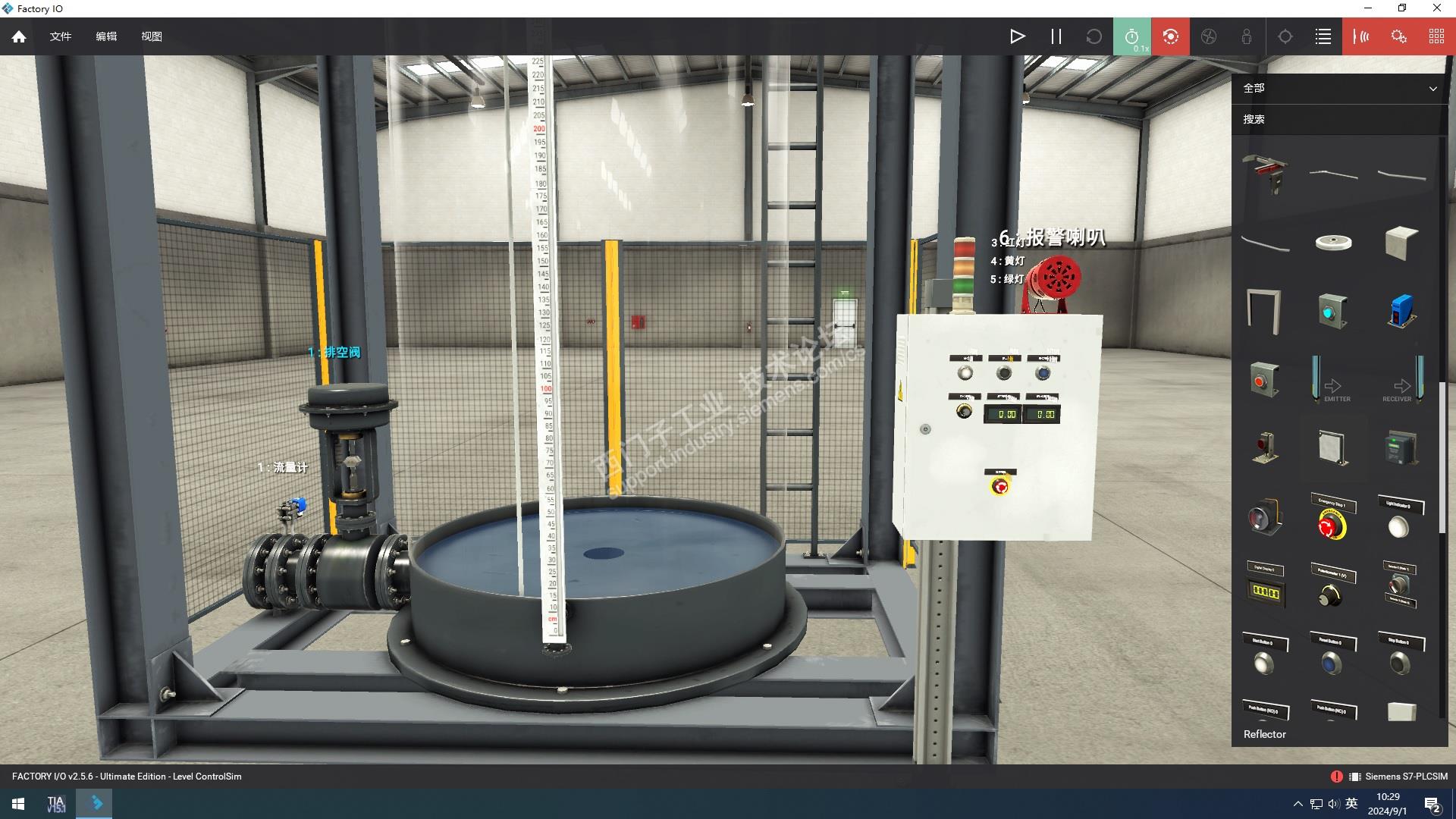

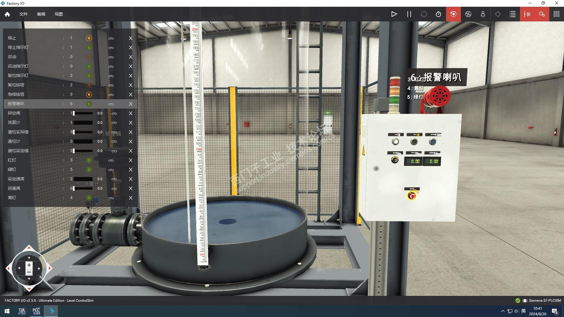

仿真设备配置:
液体原料罐 1个(最大输入流量: 0.25 m3/s,最大输出流量: 0.3543 m3/s),警示围栏,控制电箱 1个
液体排空阀 1个 ,进料阀 1个,均为伺服控制,电压 0-10 V
旋钮开关 1个 (0-10V) ,数显面板 2 个 ,启动按钮,停止按钮,复位按钮各 1 个
三色指示灯 1个,报警喇叭 1 个
液位计 1 个 (0 – 300 CM , 0 - 10 V )
流量阀 1 个 (0-10V,10V 对应流量为0.3543 m3/s)

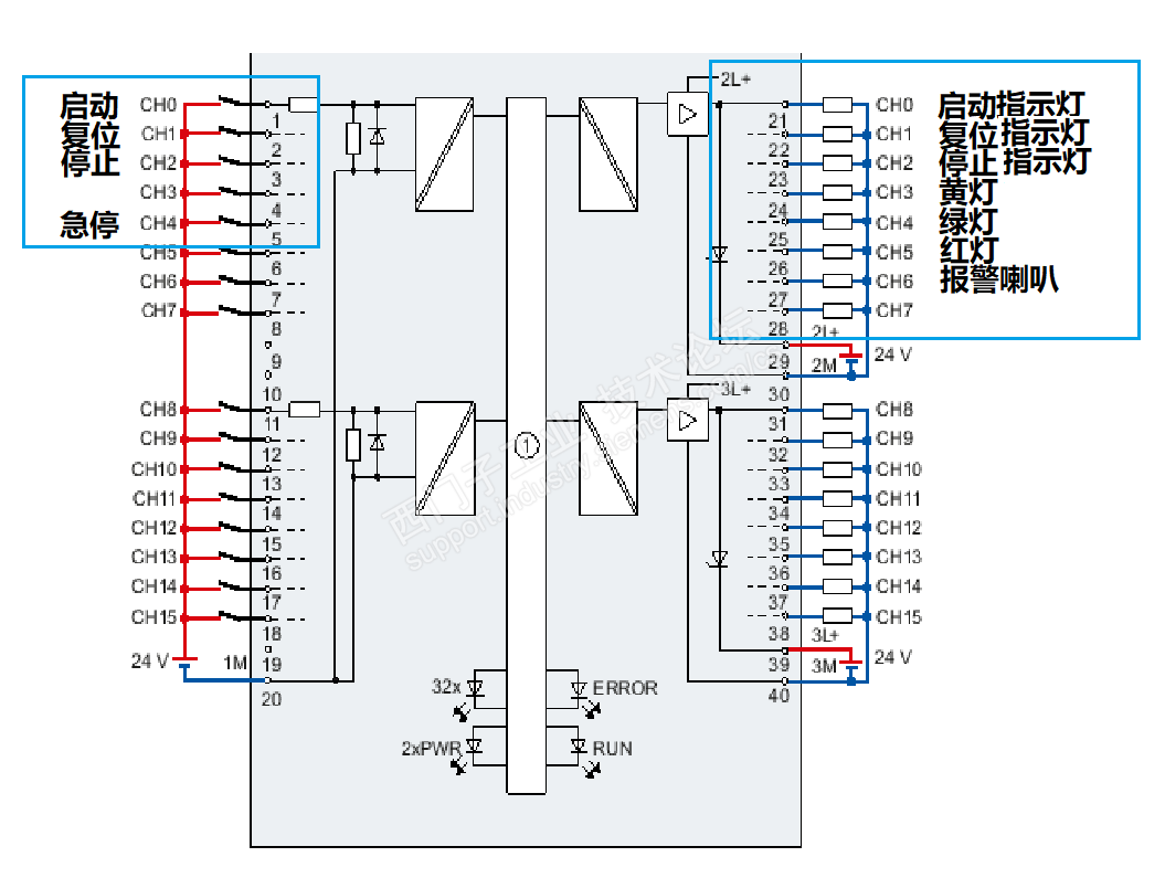

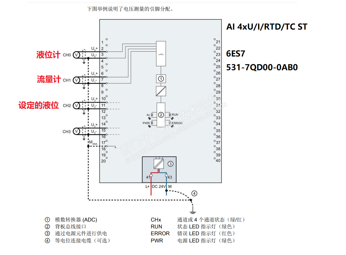

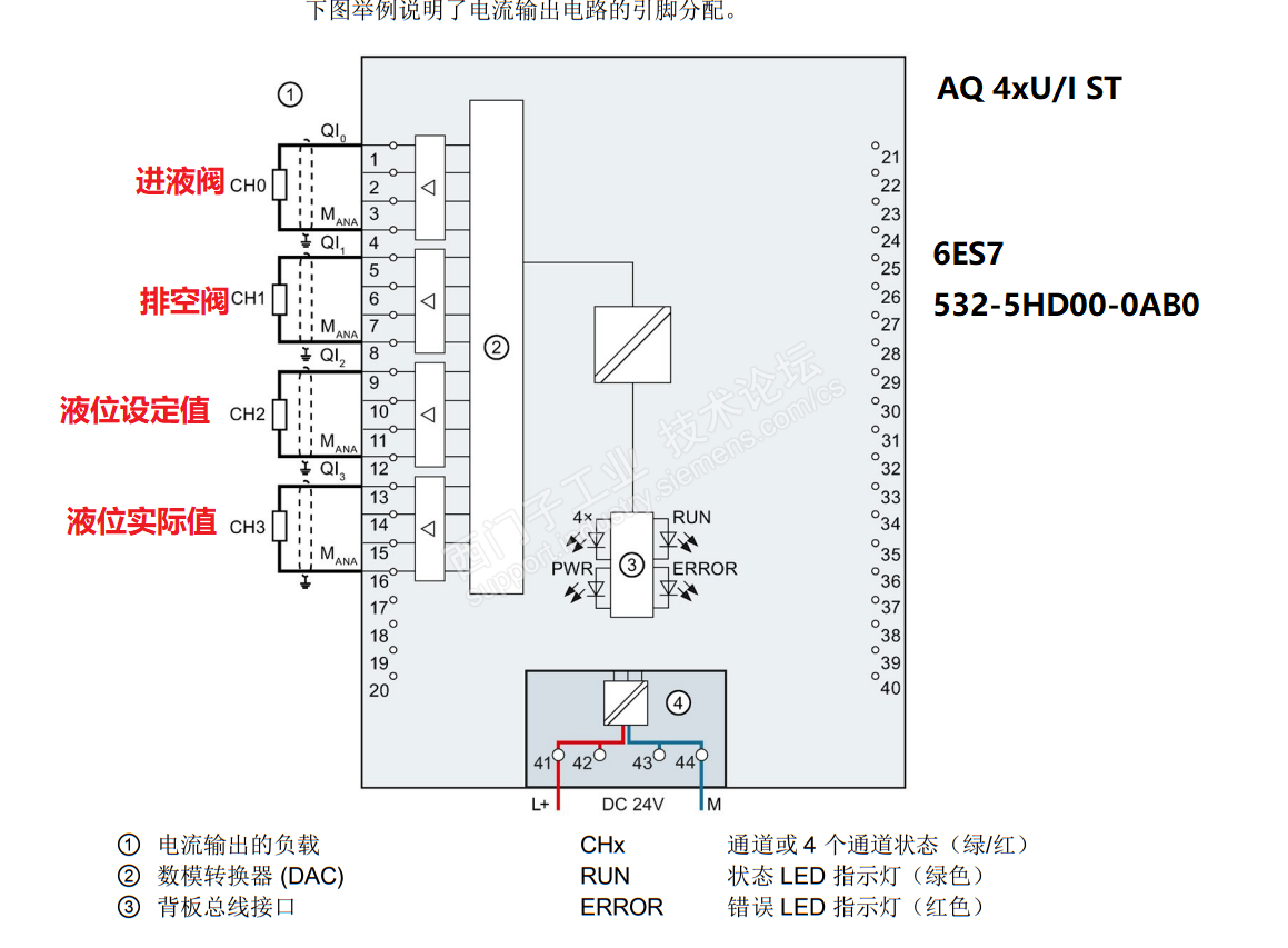

电气图纸设计
电气图纸设计 (IO点预览)
电气图纸设计(数字量)
电气图纸设计(模拟量)

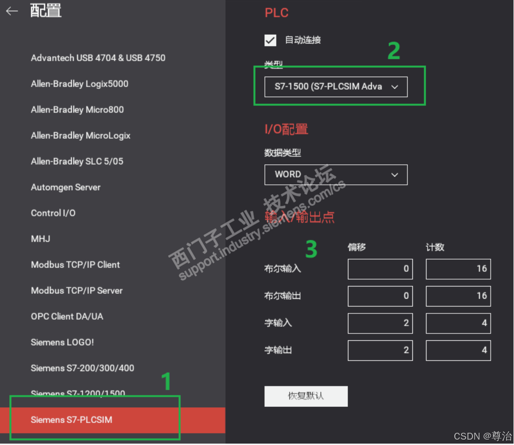

仿真环境硬件组态(Factory Io)

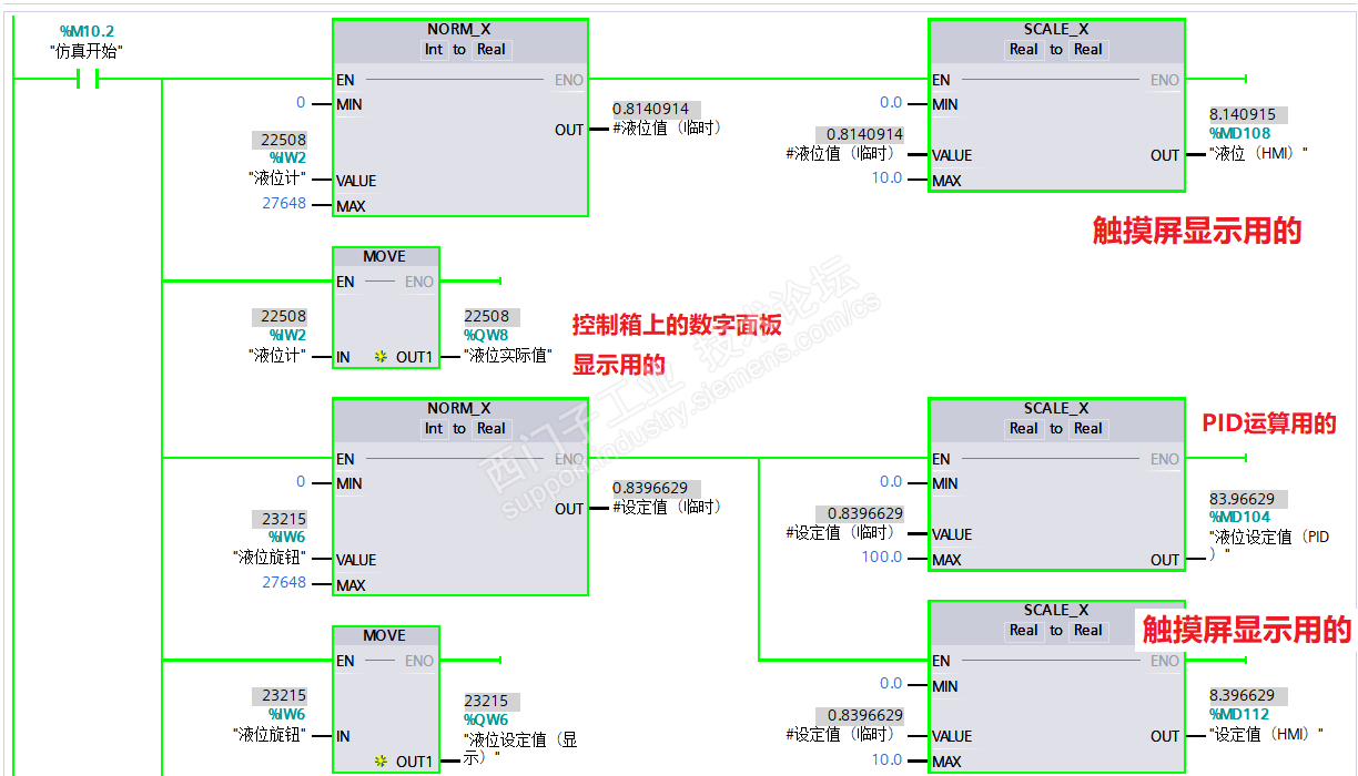

PLC程序组态 (TIA V15.1 )

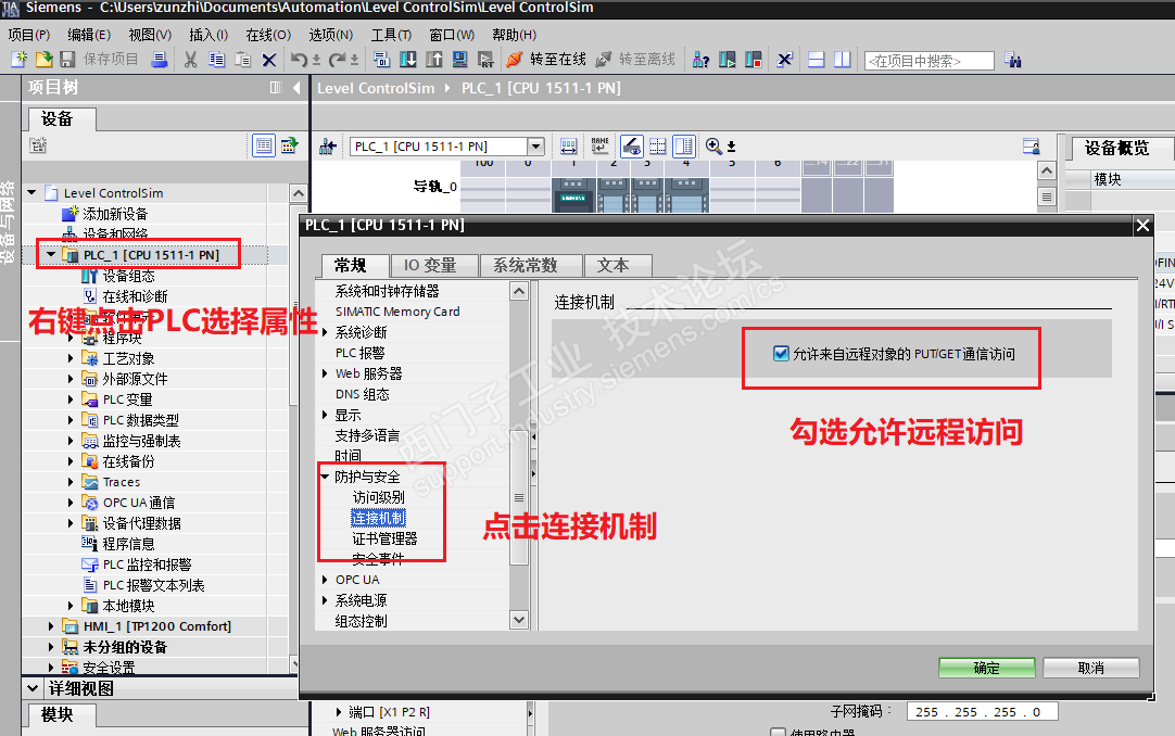

PLC程序组态 (TIA V15.1 ) (硬件组态)
PLC程序组态 (TIA V15.1 )(硬件配置)
PLC程序组态 (TIA V15.1 )(网络设定)

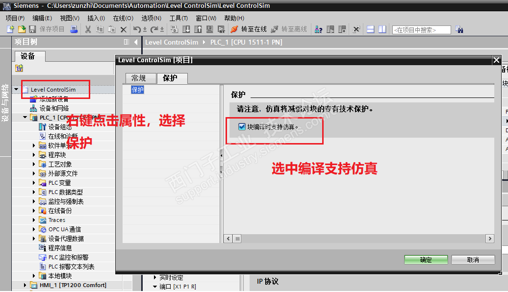

PLC程序组态 (TIA V15.1 )(仿真参数勾选)
PLC程序组态 (TIA V15.1 ) (变量导入)

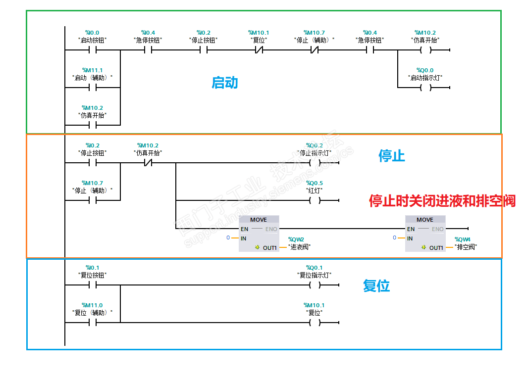

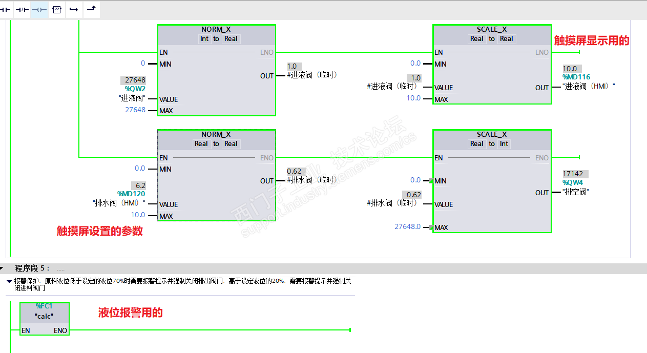

PLC程序组态 (TIA V15.1 )(编写操作程序)

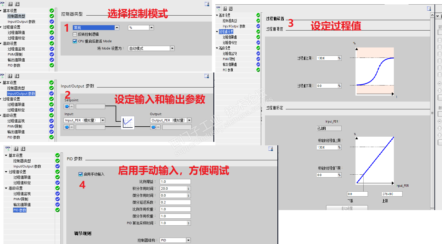

PLC程序组态 (TIA V15.1 )(PID组态)

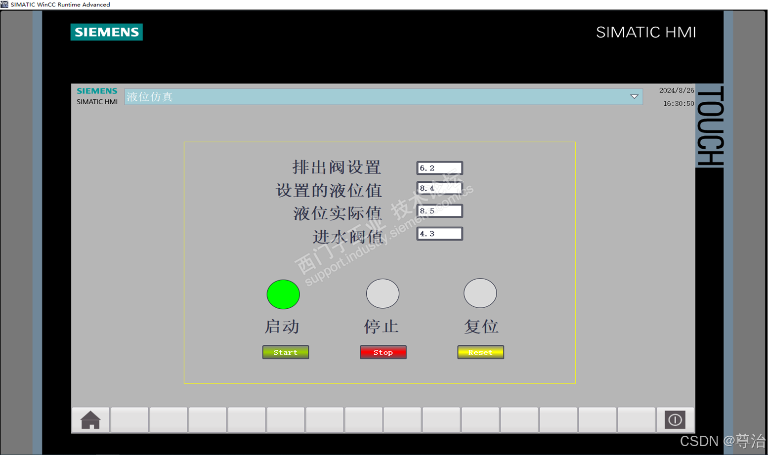

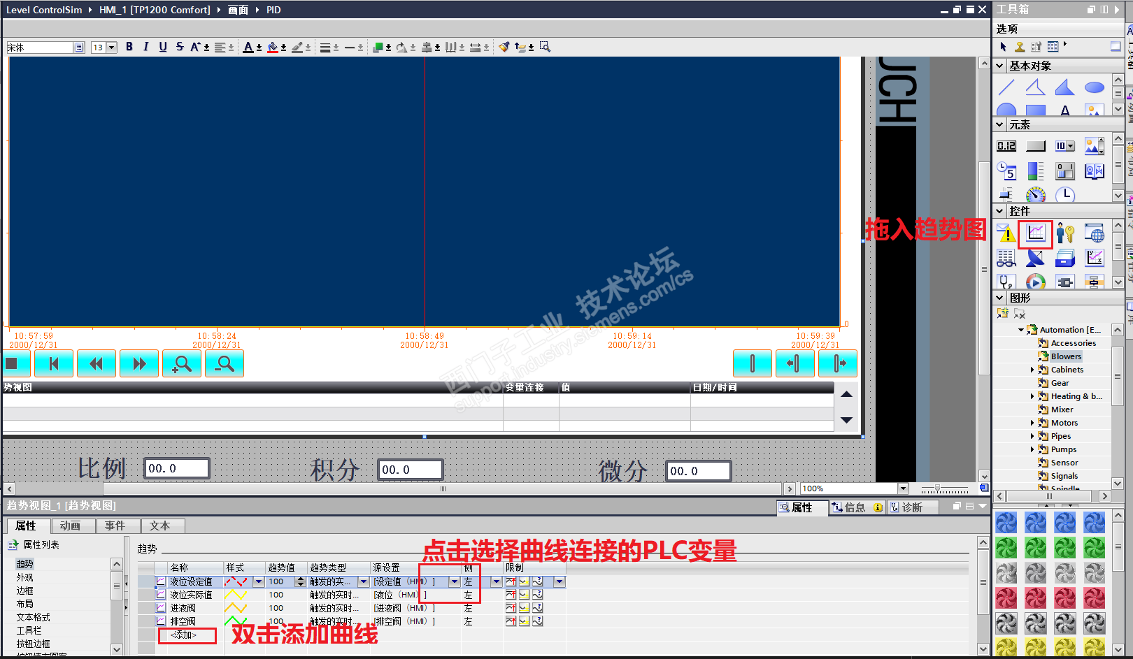

触摸屏程序组态 (TP 1200)
触摸屏程序组态 (TP 1200)(硬件和网络组态)
触摸屏程序组态 (TP 1200)(组态页面)

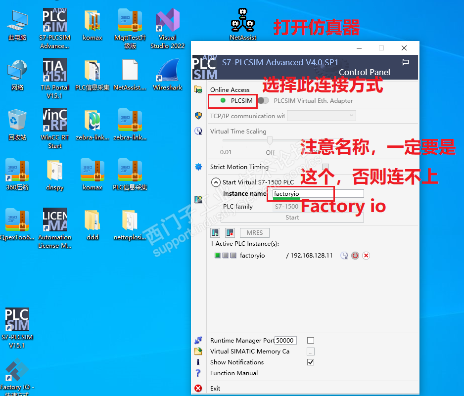

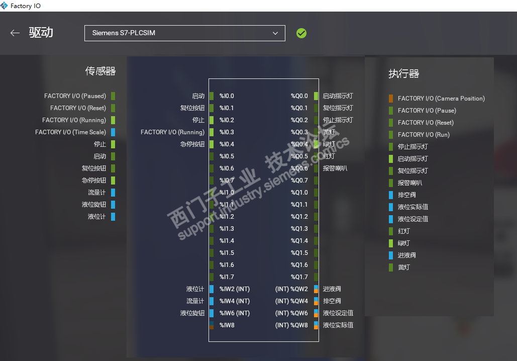

西门子PLC1500联合Factory io仿真通信连接设置调试
仿真通信连接设置调试(PLC Sim 设置)
仿真通信连接设置调试(Factory io 设置)

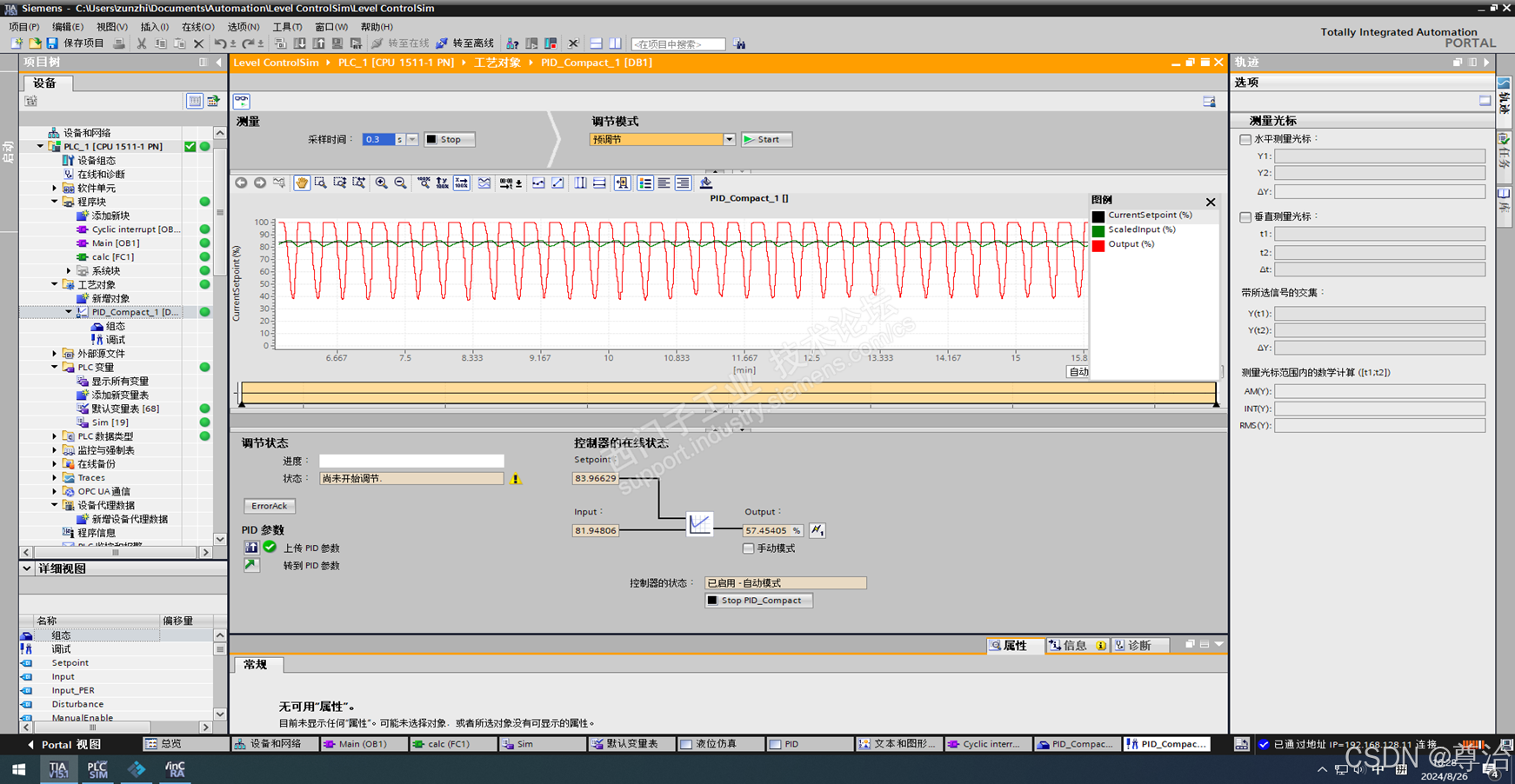

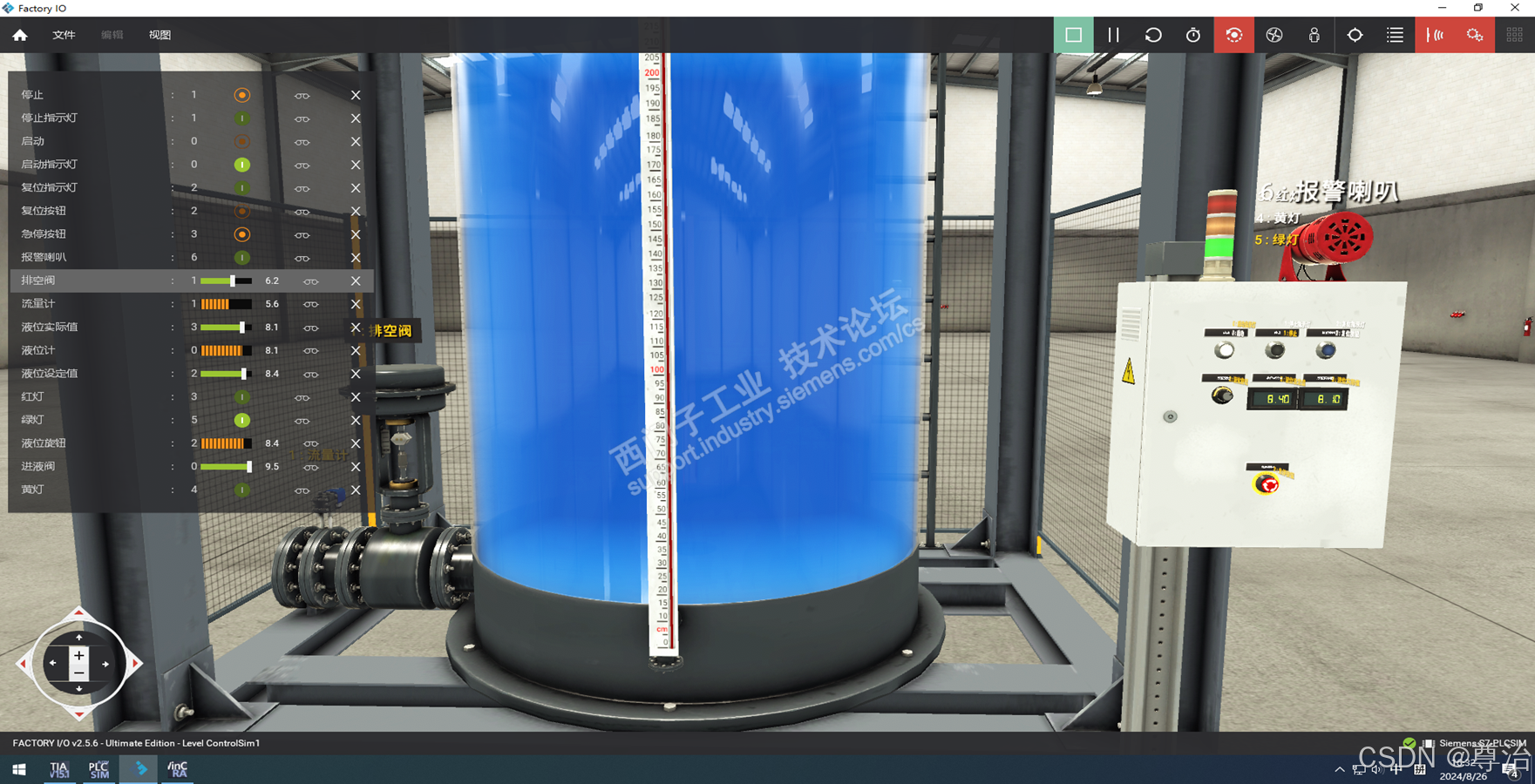

液位PID设置调试
液位PID设置调试(PLC)

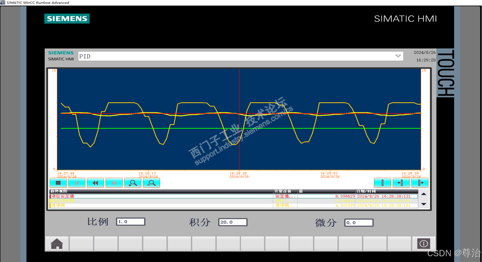

液位PID设置调试(触摸屏)
液位PID设置调试(Factroy io)

1.仿真通讯只有选择PlCSIM才能PLC,触摸屏,Factory联合仿真
2.PLC和触摸屏的变量数据格式一定要细心,否则数据会不一致,有的放大10倍
3.Factroy 移动或添加设备时要注意转换照相机,注意多看帮助文件,多摸索
4.工控行业知识点太多,我们不可能每个都记住,一定要学会搜索,学会看帮助文件
5.模拟量的处理容易混淆,特别时缩放和标准化
6.数学运算应该多使用SCL语言,很方便
