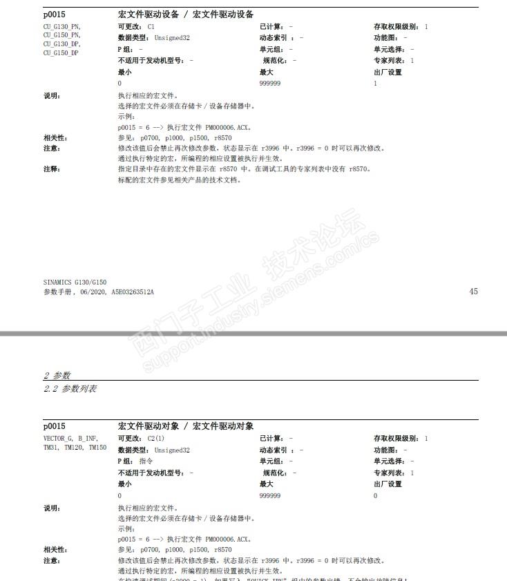

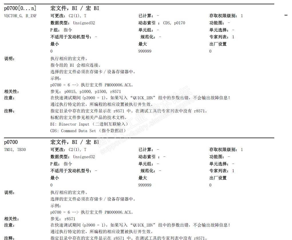

G\S系列变频器参数中P0015与P0700区别是什么?
记得M440\6ES70中 P0700是命令源
