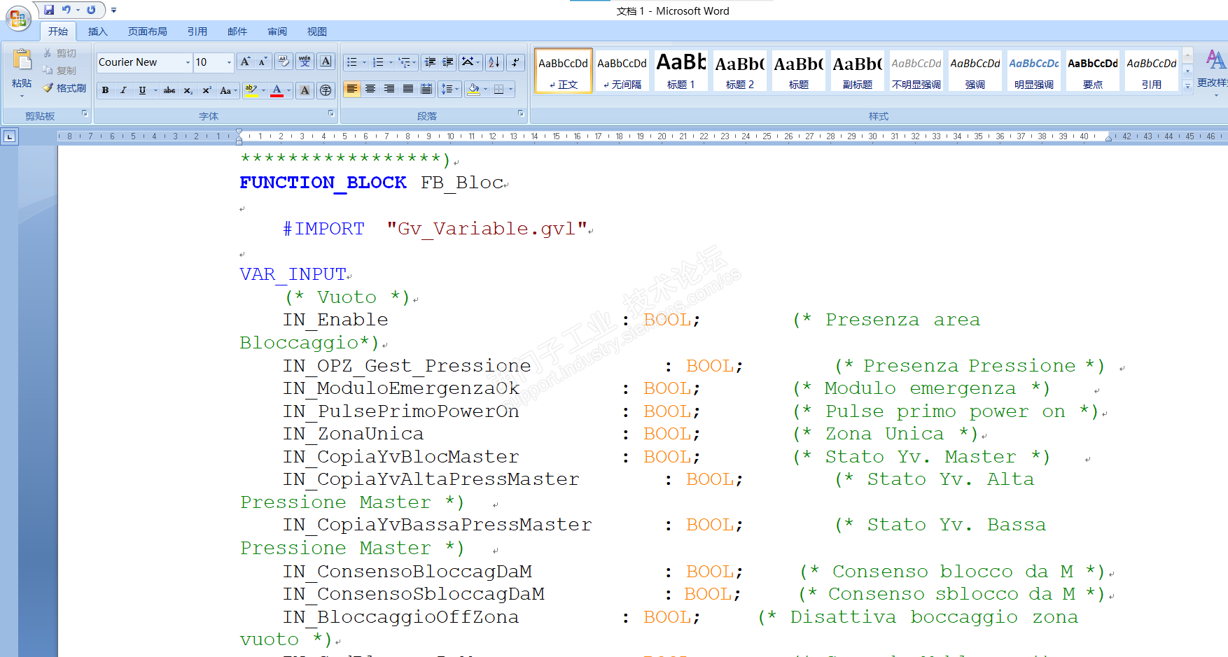

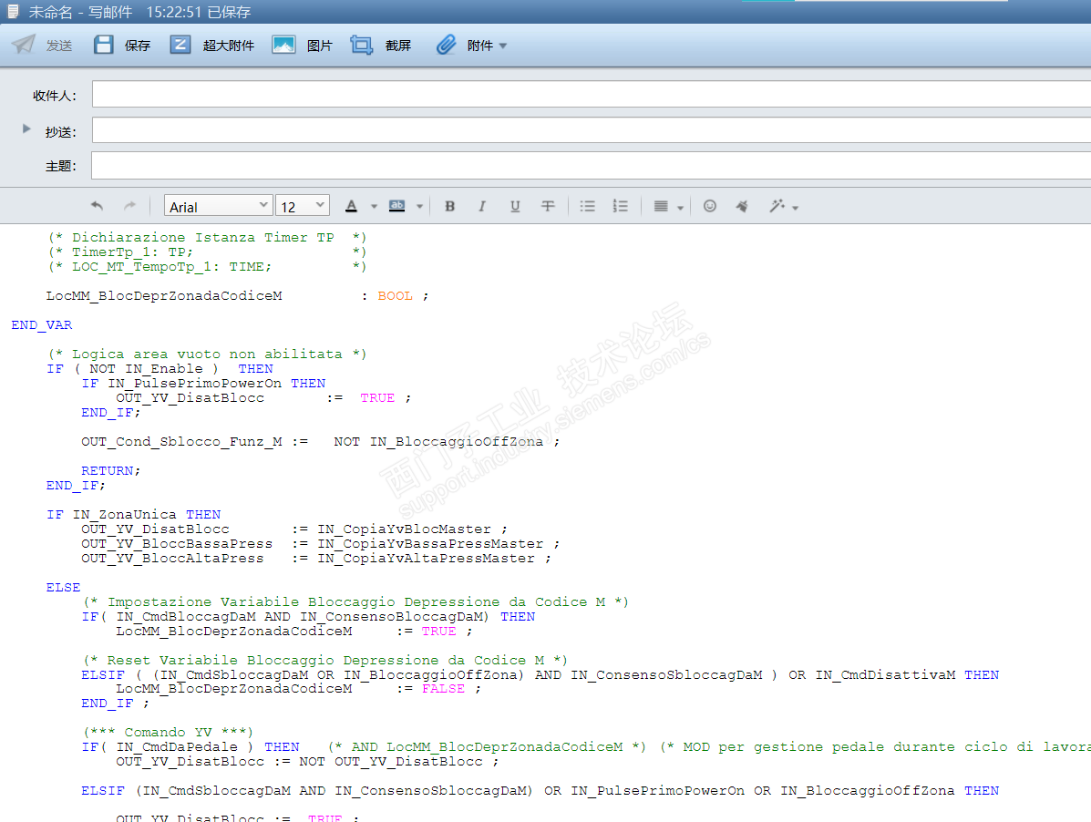

4)NOTEPAD++提供带颜色拷贝,操作如下:
单击Plugins-->NppExport-->Copy HTML to clipboard
打开要发送的邮件,例如,Foxmail, 选择粘贴,显得高大上
单击Plugins-->NppExport-->Copy RTF to clipboard
打开WORD,选择粘贴,带颜色粘贴到WORD中
