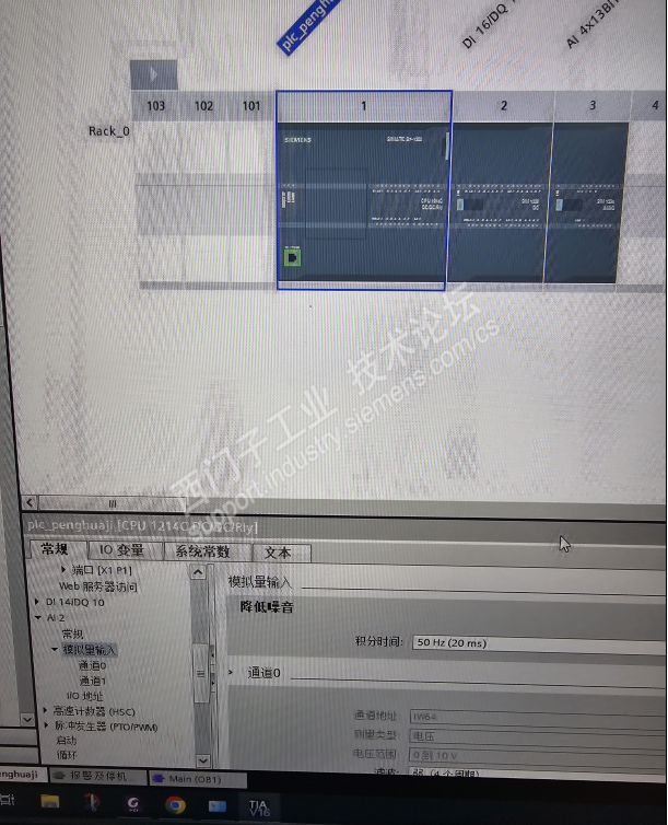

以下是引用看雪001在2024-08-31 17:03:26的发言 >8楼
350m/min,约60m/s,就是60mm/ms。
6cm/ms,这个工艺数据有概念吗?
很多工程师对“模拟量通道的转换时间”是没有概念的,用普通的AI模块做高速测量,做不到想要的效果,反而责怪传感器不合适:
这是我接手过的一个蜂窝滤复卷机项目,原始设计用的是普通AI模块,复卷形状是个被称为“跑道形”非圆。原始设计只能停下收卷动作且停到固定角度上去测量卷径,即使换了多个型号的激光测距传感器,团队仍然认为是传感器不够快(已经是1ms的了,还要100us的)。我只是换了这个AI模块,就可以在线测量卷径了,不需要停下收卷。
知道这个2通道AI模块采购价吗?Y3400,可以买2个1214C哟!
“350m/min,约60m/s,就是60mm/ms。
6cm/ms,这个工艺数据有概念吗?”

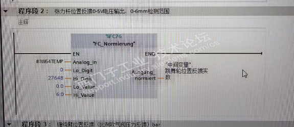

大佬,这个真不知道。。。设计的时候,我就拿着原图纸,给它把模块换成西门子的。。。之前考虑用1500的,但是为了省钱就换成1200了。我是把模拟量接到CPU自带的模拟量通道的。但是,据我所知,这个设备的德国厂家后面升级款的机器用的也是1200.
