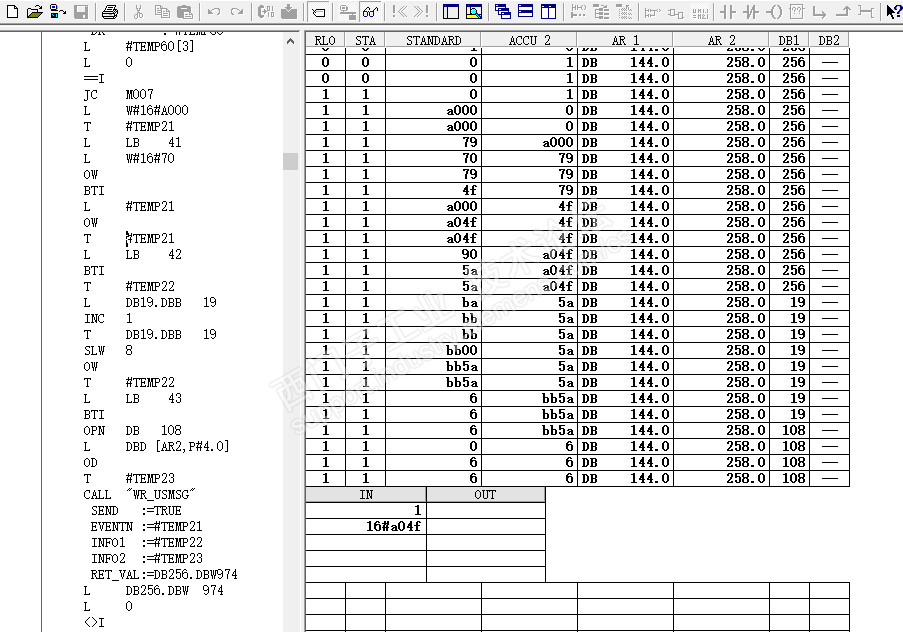

还一种是SFC52把信息写入诊断缓冲区,
第一个参数EVENTN的低位是报警的头2位,
INF01是报警的中间2位
INF02是报警的后2位。
我仿真了一下你的程序,
在FC100中的调用SFC52:
TEMP21低位是4f换成十进制是79
TEMP22是5a 换算成十进制是90
TEMP23是6,就是06
加在一起799006
