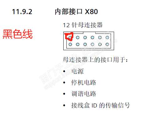

以下是引用LJWXZYX在2024-09-02 16:01:00的发言 >3楼
3个红圈处给了24V,是不是和这个有关
最后验证下来只需要最左上角的那个针脚给24V就可以点亮屏幕(当然原插头还插着,0V是接着的)
