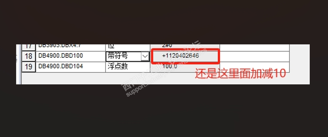

最近在自学808DEasyXLanguage 脚本自定义 HMI 界面,遇到一个调用计算的问题,请各位大神指点(?ω?)?
通过按键实现PLC存储值的固定加减,代码如下:
<softkey position="2" type="user_controlled">
<state type="notpressed" />
<caption>Moto-</caption>
<LET name="Var" type="REAL"> </LET>
<OP>Var = "PLC/DB4900.DBD100" </OP>
<OP>Var = Var - 10.0 </OP>
<OP>"PLC/DB4900.DBD100"  = Var</OP>
</softkey>
我的初始值是100.0,按键效果不是变为90.0,监控PLC后发现是:1120403456-10?
就算是常量赋值<OP>"PLC/DB4900.DBD100"  = 90.0</OP>,也是赋值成了无符号格式的90
是需要定义数据类型吗? 代码应该怎么改。请各位大神指点?(?ω?)?
