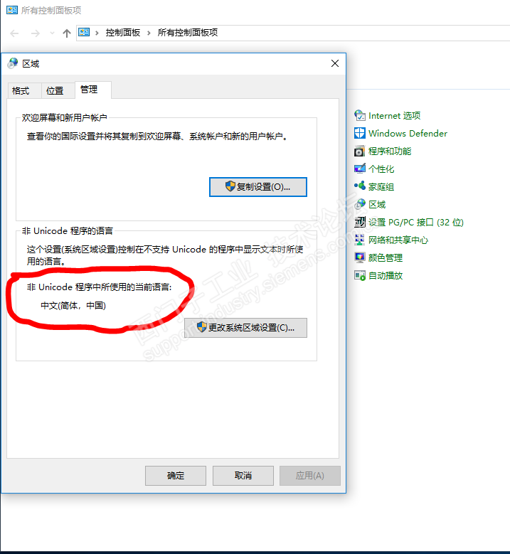

打开 Windows 操作系统的 “控制面板”,对 “区域” 的 “非 Unicode 程序的语言” 的设置一定要改成 “中文(简体,中国)”。见截图所示。
设置完成以后,重启电脑。然后再打开 WinCC 的图形编辑器,看看是不是解决了这个问题。
