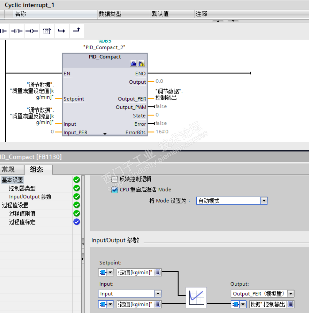

通过PID_Compact指令调节流量大小,为质量流量计,modbus rtu。博途V16版本的,1214PLC。
目标值变量由博途PID_COMPACT指令组态设置内,控制器类型没有找到kg/min的质量流量单位,只有lb/min,这种单位不友好。个人感觉只要读值 ,认为是任何单位都可以,所以不需要管是什么单位,不知道对不对?
如果流量需要变化目标值(setpoint),比如说在HMI上修改setpoint大小,40.0kg/min、30.0kg/min、10.5kg/min等等。PID参数要随目标值进行不断重新整定吗?还是整定好其中一个目标值以后就不用管了?
个人是希望整定一次就好,否则太过于麻烦。
