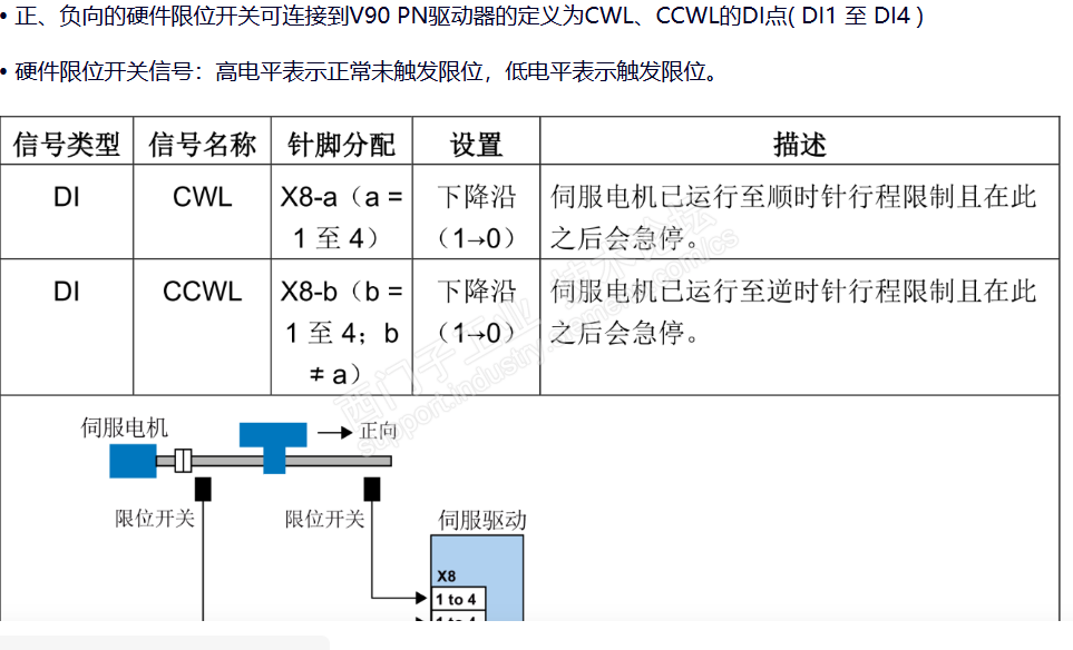

看了手册上说CWL和CCWL限位,正常时未触发应该为高电平,低电平表示触发限位,能不能修改成低电平未触发高电平触发呢,我购买了一个丝杆滑台,送了3个PNP限位开关,都是触发才是高电平,正常低电平。
