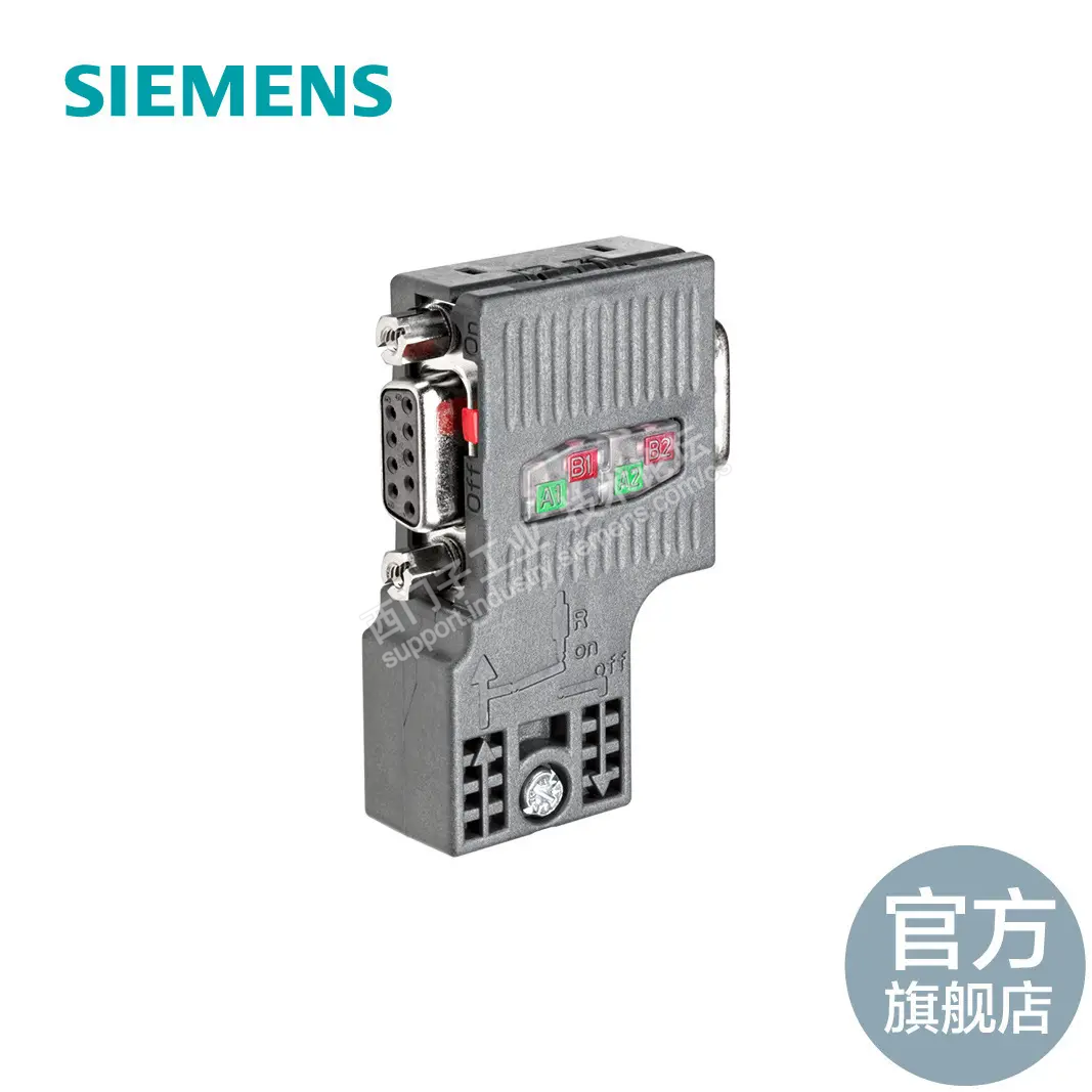

B,3+,正,红色
A,8-,负,绿色
用西门子的产品多了,你就明白了。
