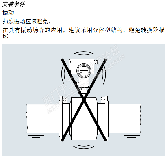

在电磁流量计产品样本和使用手册中都有安装条件要求,应该避免安装在强烈振动的产品。并且MAG5000/6000变送器都经过IEC相关标准的振动测试,在样本中也给出了耐振动指标数值。
为了延长流量计使用寿命,对于以上具有强烈振动的场合,建议一定要采用分体安装的方式,把变送器安装在无振动的地方。
