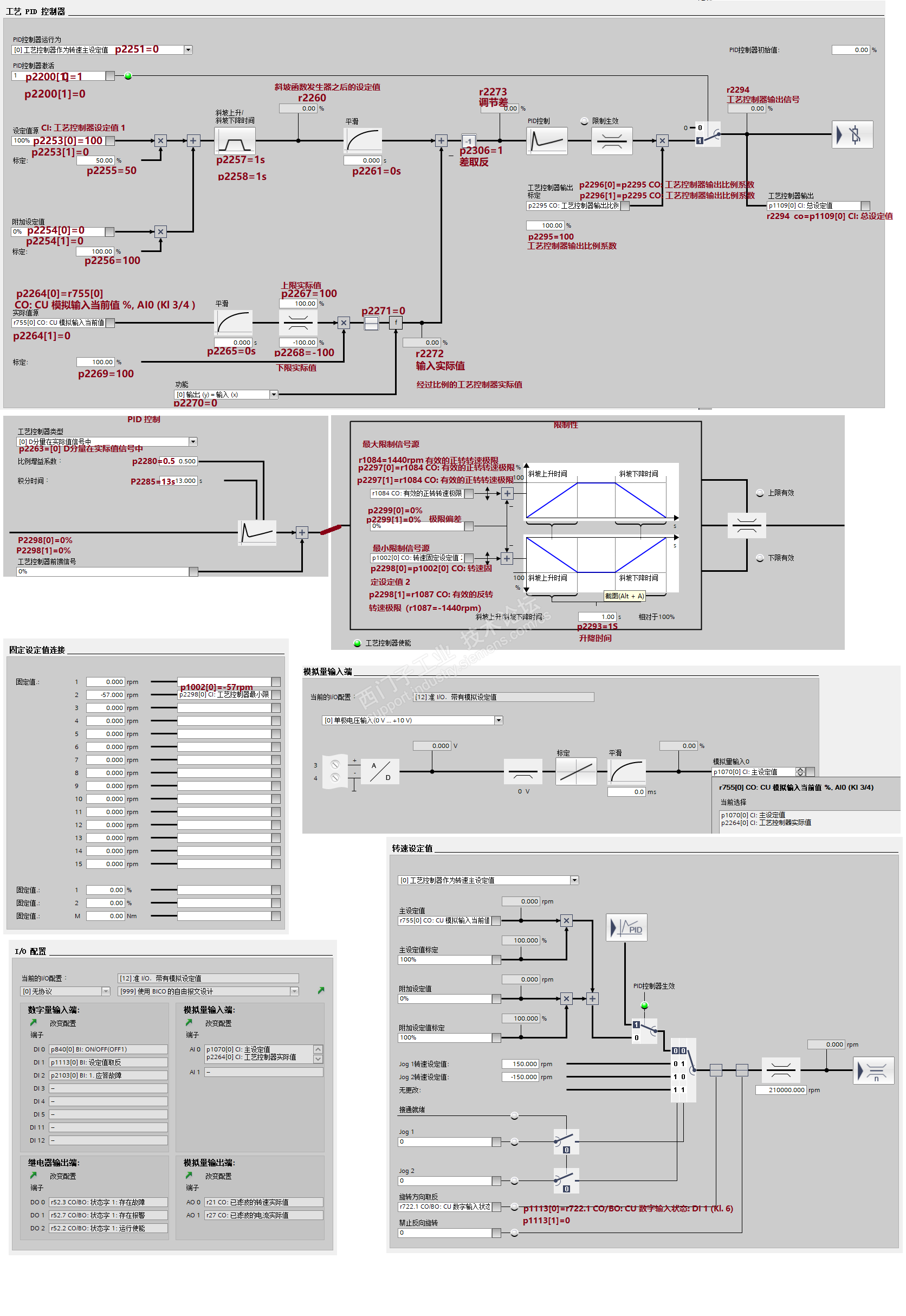

回复:求助,使用G120变频器,要求模拟量输入2V及2V以下时,电机以固定值反转,请问怎么设置?
jsxzlz
注册时间:2024-03-27
发布于 2024-09-07 11:48:09
23楼
以下是引用kdrjl在2024-09-07 10:37:15的发言 >22楼
要看工艺调节器PID的两个输入端是怎么设置的。不能只看正负限幅设置。
希望得各位的指导
整个系统整理如下:
