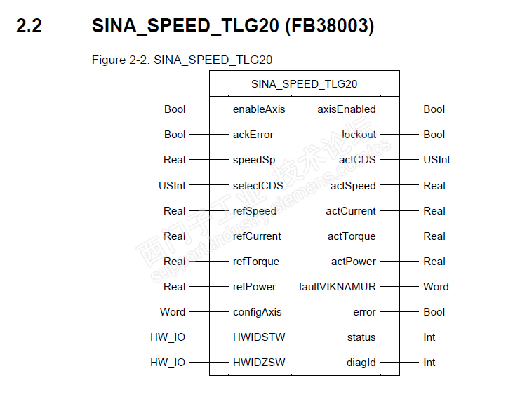

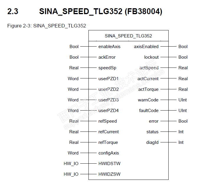

以下是引用hbttkj在2024-09-09 08:52:36的发言 >10楼
Y版您好,目前也有报文20(Fb38003)和报文352(FB38004),用于SINAMICS S/G/V的TIA Portal中控制SINAMICS的简单循环函数块。
请参考2023年8月29日发布的文档编号 :109747655的内容介绍。
    请问这库在哪里下载,能否提供下载链接。我以前自己写了一个关于352报文的子程序,可以正常使用,想看一下这官方库里面的写法。学习一下。
