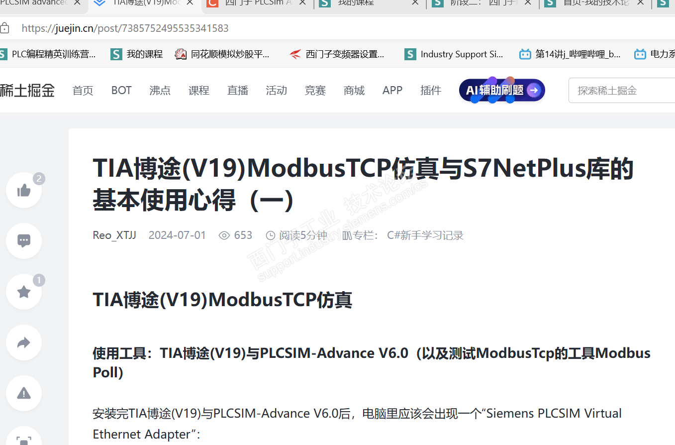

已经解决了。5.0版本后与3.0版本出现的情况不一样,需要选择TCP/IP SINGLE,需要修改IP地址。下面网址可以供大家参考。
