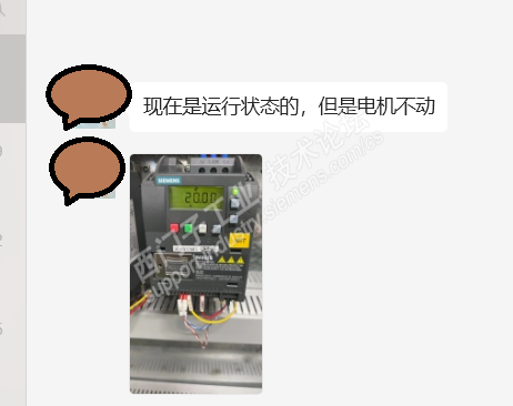

我有一个电柜,用的是屏幕 485 通讯 V20变频器。
我有三个电柜,每个电柜分别有20,30,40个变频器。启停是端子控制,速度是 485给定。
每个电柜都出现同一个问题。
当电柜第一次上电时,每个变频器都能正常工作。 频率也能在频率上调整,且电机速度也有变化。
可时,当设备运行数小时后,都有机率出现一个问题。即电机停转,变频器无报警(比如这个停转的,变频器频率显示输入频率为20HZ),变频器屏幕上有运转中的标识(蓝天白云), 在触摸屏上修改频率,变频器上的频率也有变化,证明通讯没有断),
变频器的参数,P2014 设置为0。
当时,同事聊天记录
然后,同事把频率给定修改为 变频器面板调整频率就会不出现这个问题。
然,这种多个V20变频器用屏幕485给定速度的方式,用过一次,一直没有出现问题,第二次大量的变频器用,不知道为什么出了问题。
求助,怎么解决当用 485给定速度时可能出现的问题。
