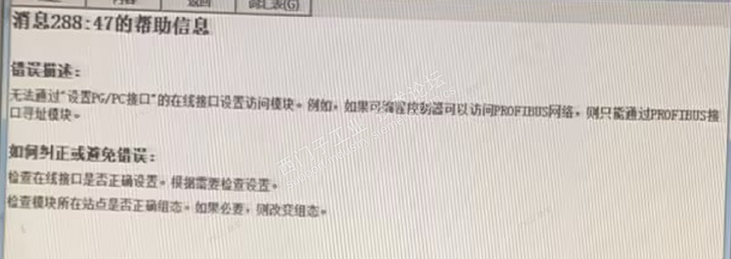

回复:电脑跟S7-300通讯不上,用电脑pingPLC的IP地址显示连接OK
