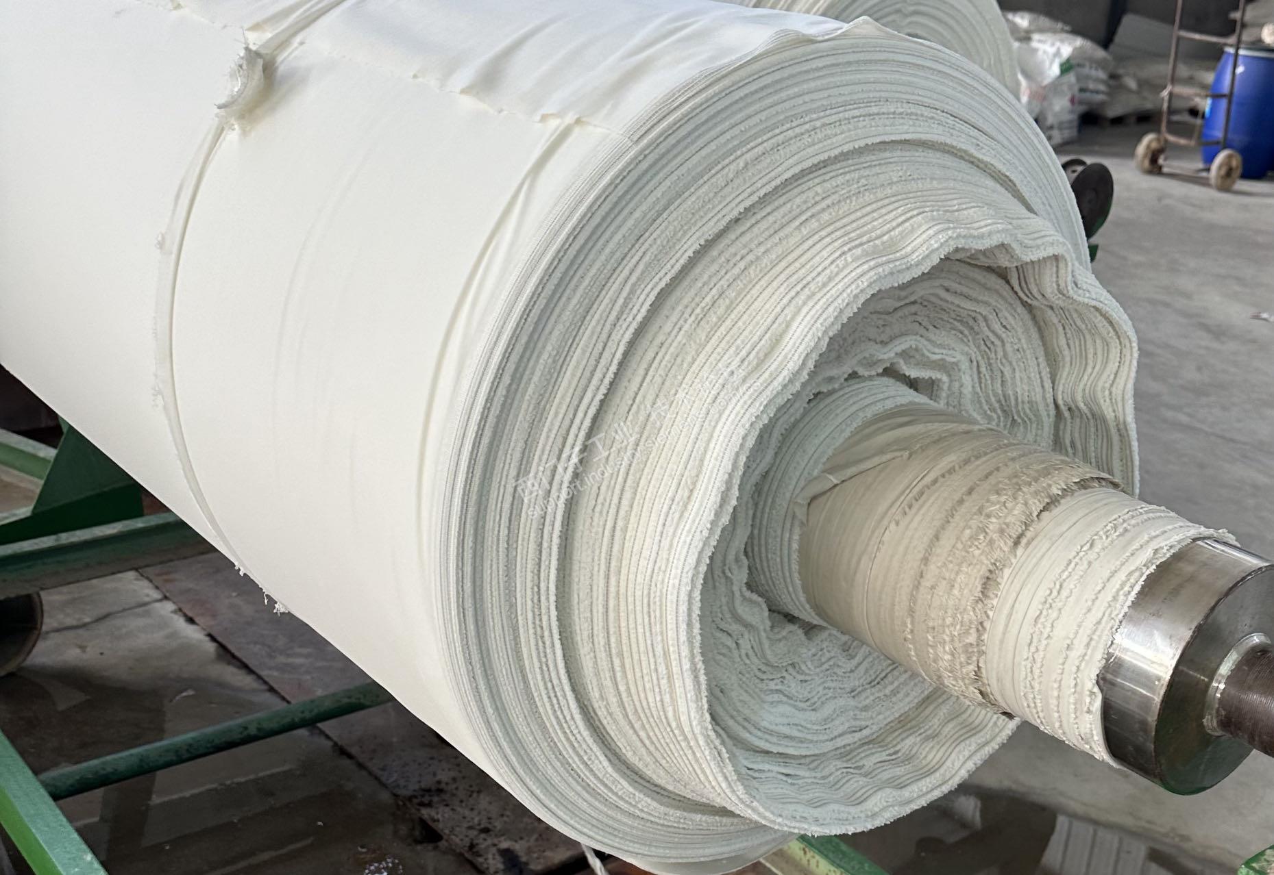

卷材料:布匹

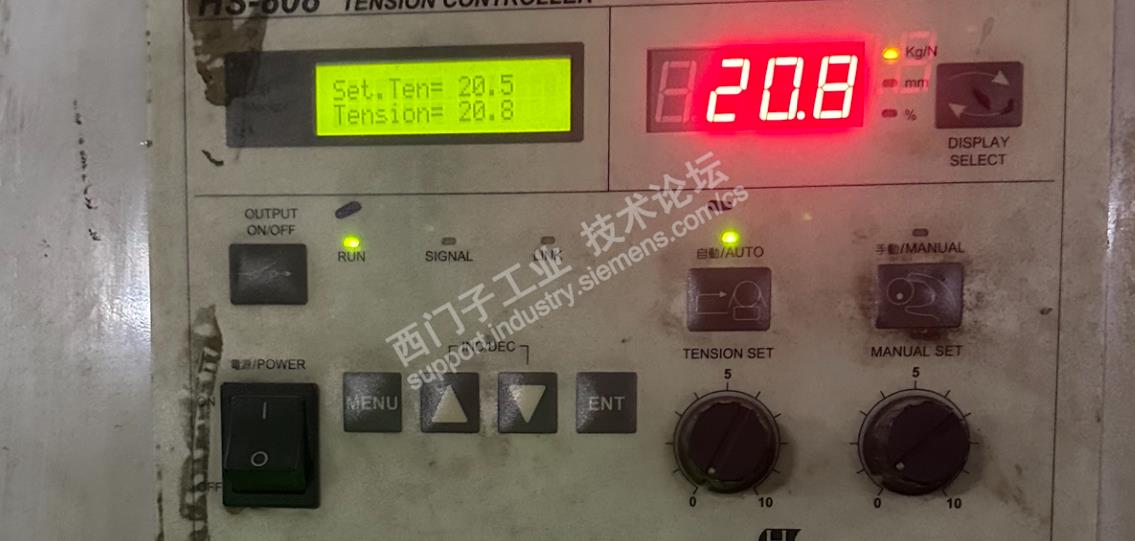

1、下图为台湾某牌子张力控制器+安川矢量变频器,不需要设置卷径与布厚
2、下图为台湾某牌子张力控制器+触摸屏+安川矢量变频器,不需要设置卷径与布厚
设置3段PID参数与死区
