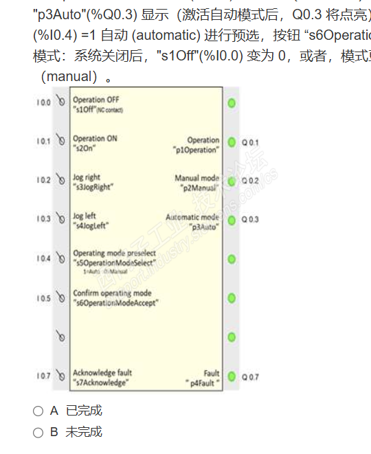

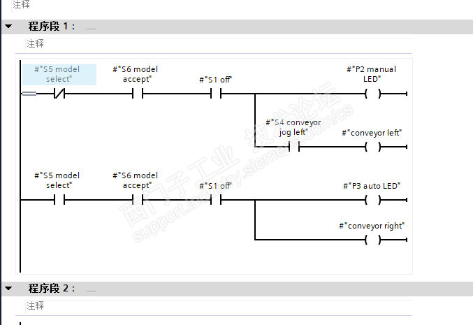

课时6习题,用LAD语言比较难以实现点动传送带左转和右转,自动模式放在手动后的,按时序逻辑在后面手动可以了,最后自动模式判断时序逻辑0。习题中要求传送带输送是激活Q4.5、Q4.7撒,现在我做的只实现了手动左转,自动右转。还有Q0.1是要求实现什么,不是太明白?
