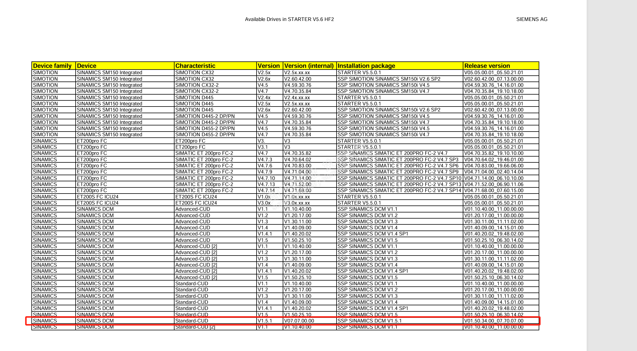

13楼
以下是引用无名的人在2024-09-10 22:56:14的发言 >12楼
最新版5.6 HF2好像确实是支持1.5.1了
以下是引用老兵在2024-09-10 21:19:29的发言 >11楼:他  这个是V1.5.1,...
引用11楼详细内容:
他  这个是V1.5.1,确实是需要SSP的
以下是引用无名的人在2024-09-10 13:18:51的发言 >9楼:从5.4开始starter好...
引用9楼详细内容:
从5.4开始starter好像已经集成了DCM 1.5固件不需要单独装SSP 我个人觉得他Starter安装错误的可能性更大
以下是引用老兵在2024-04-02 11:50:36的发言 >1楼:需要DCM 的V1....
引用1楼详细内容:
需要DCM 的V1.5.1的SSP。
这个是受限的SSP,需要注册申请,等德国那边审批通过了,就可以下载了。
自己去申请一下吧,不麻烦。
是的,最新版的STARTER支持了
