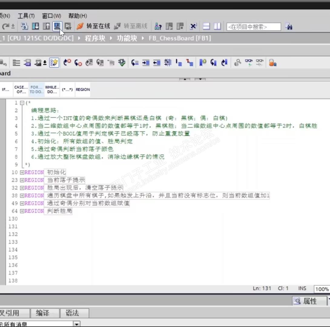

版本V17的,打不开的话可以看下思路,特别简单
