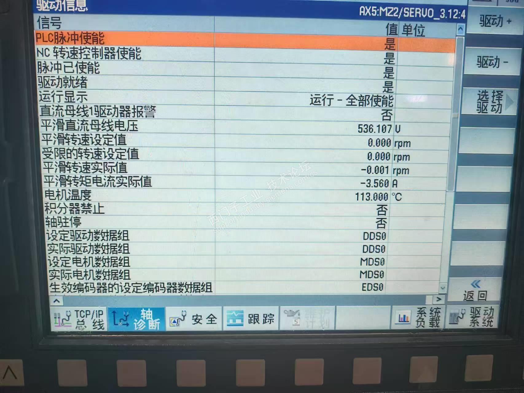

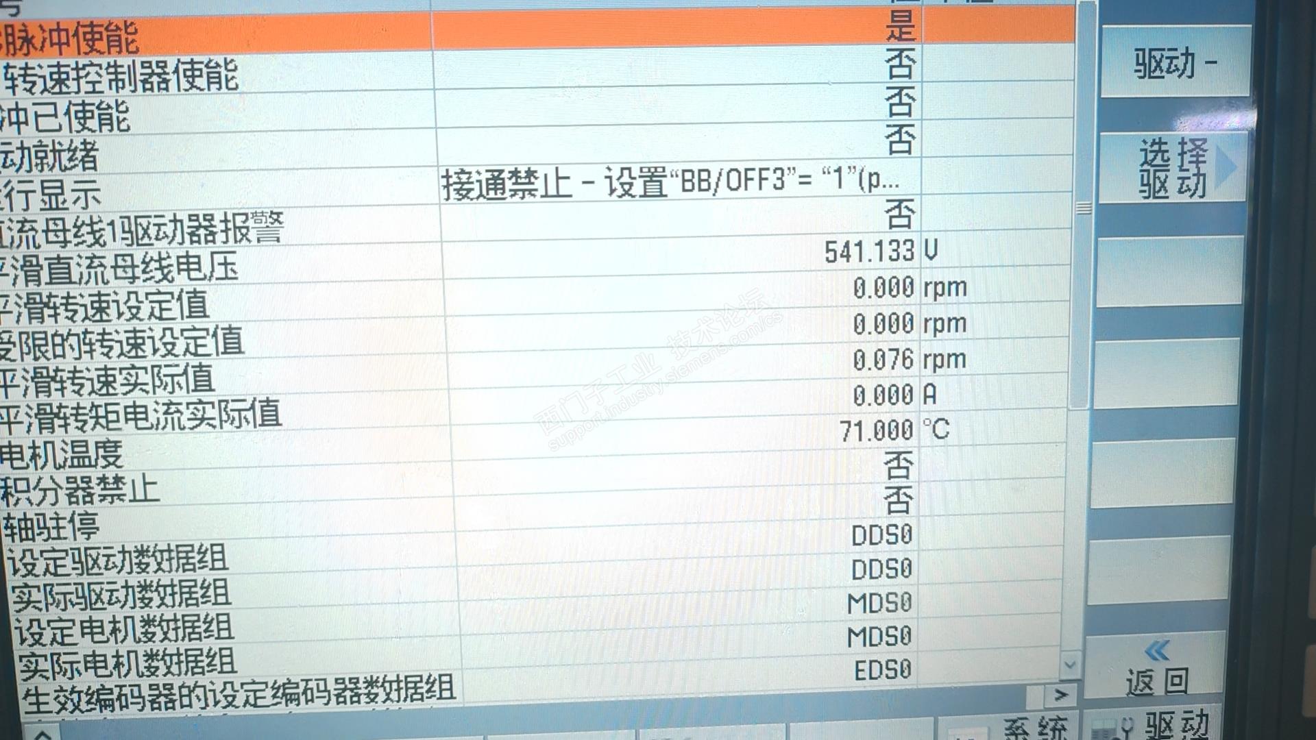

我司一台828D机床通道2的Z 轴伺服电机在上使能后即使不动作(在加工此批次产品时,通道2所有轴不动作,只使用通道1各个轴)电机温度会在1小时内飙升到110度,此时运行Z轴,Z 轴可以正常运行,且无任何异响。目前只能将此轴设定为虚拟轴,保证正常生产,在此分享此次故障,希望得到大家的提点,到底是那部分出问题了呢?伺服电机短路了么?如果是电机短路应该会有报警吧,且从系统中看电流正常。望高人指点迷津,多谢!
更新一下排查故障所作的工作,用手摸了电机非常烫手,确定温度没有误报。还把电机抱闸取消了,以为电机抱闸发热,结果依然不好,后又自动优化了Z 轴,还是不好用。
