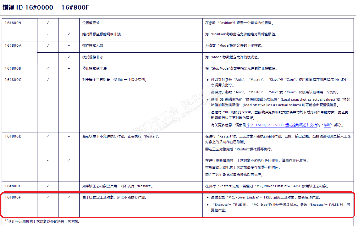

回复:1511控制,105报文 一个虚轴带三个实轴 Gearin 第三个轴的时候就报错800f

查错误代码:16#800F
  通过设置“MC_Power.Enable”= TRUE 启用工艺对象。重新启动作业。
“Execute”= TRUE 时,“MC_Stop”作业处于激活状态。参数“Execute”= FALSE 时,可复位作业。
