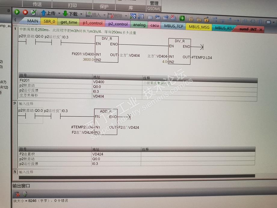

以定时中断的方式累积流量,但结果相差很大,不知道为什么?
手机用户20240307933548
注册时间:2024-03-07
2290
15
2024-09-12 15:00:28

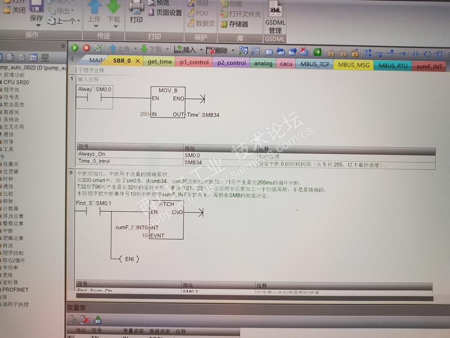

用中断事件10进行流量累积,SMB34设置为250ms。流量模拟为100.0立方米每小时,在中断程序中先把流量折算成m3/s,再除以4,也就是每250ms多少流量,再累加。运行了两个小时,理论上累积量为200立方米,但实际程序中只有约140立方米,这是为什么?请大家给分析一下,非常感激!
