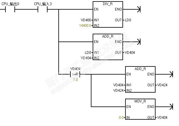

回复:以定时中断的方式累积流量,但结果相差很大,不知道为什么?
阳春节拍
    438
注册时间:2023-03-01
发布于 2024-09-12 19:16:23
5楼
按100方每小时计,每250ms是0.00694方,两小时是200方,最大可为七位有效数字,这样若是仅末位计算误差并不算大,即使按六位有效数字,计算误差也才十几方。差近六十方应该是有其他问题的。
你按图上的程序试下,看误差还有多少
