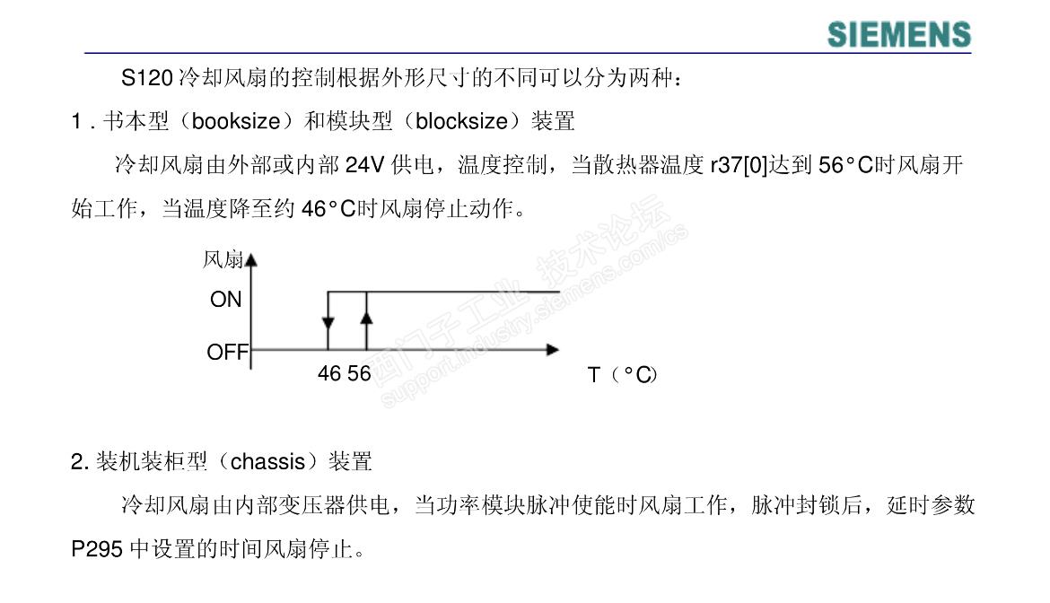

回复:书本型S120模块冷却风扇不转

就是说单独给风扇供电风扇运行正常,只是模块内的风扇控制回路有问题了?可能是温度传感器或控制元件坏了,拆开顺藤摸瓜找找?
或者自己改一下控制,用外部电源控制,上电后给ON风扇运行,OFF时断开或者延时断开。
