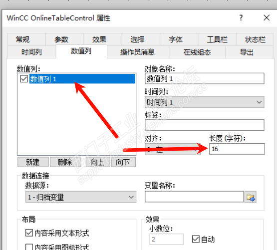

是数值列属性里面有个长度,根据你起的名字,设置好字符长度就可以了
