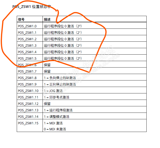

回复:V90PN运行程序段功能
V90西家讲师
    225
注册时间:2020-09-03
发布于 2024-09-14 10:56:52
2楼
EPosZSW 1的bit0到bit5显示实际正在运行
