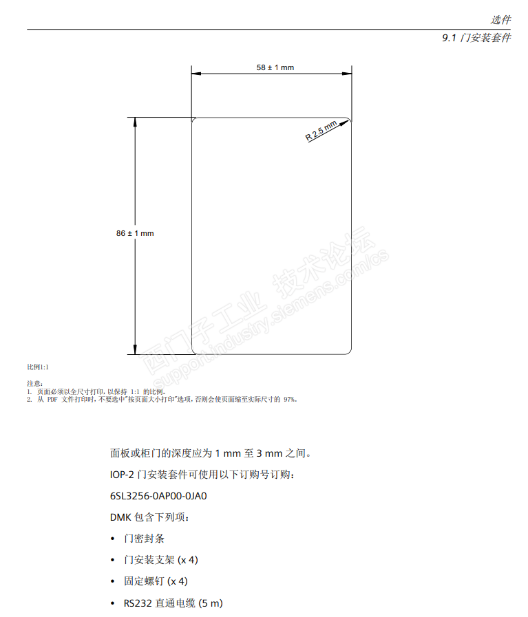

回复:西门子智能操作面板IOP-2 订货号:6SL3255-0AA0-04JA2的开孔尺寸是多少

这个查手册就知道了,需要订购门安装套件。
