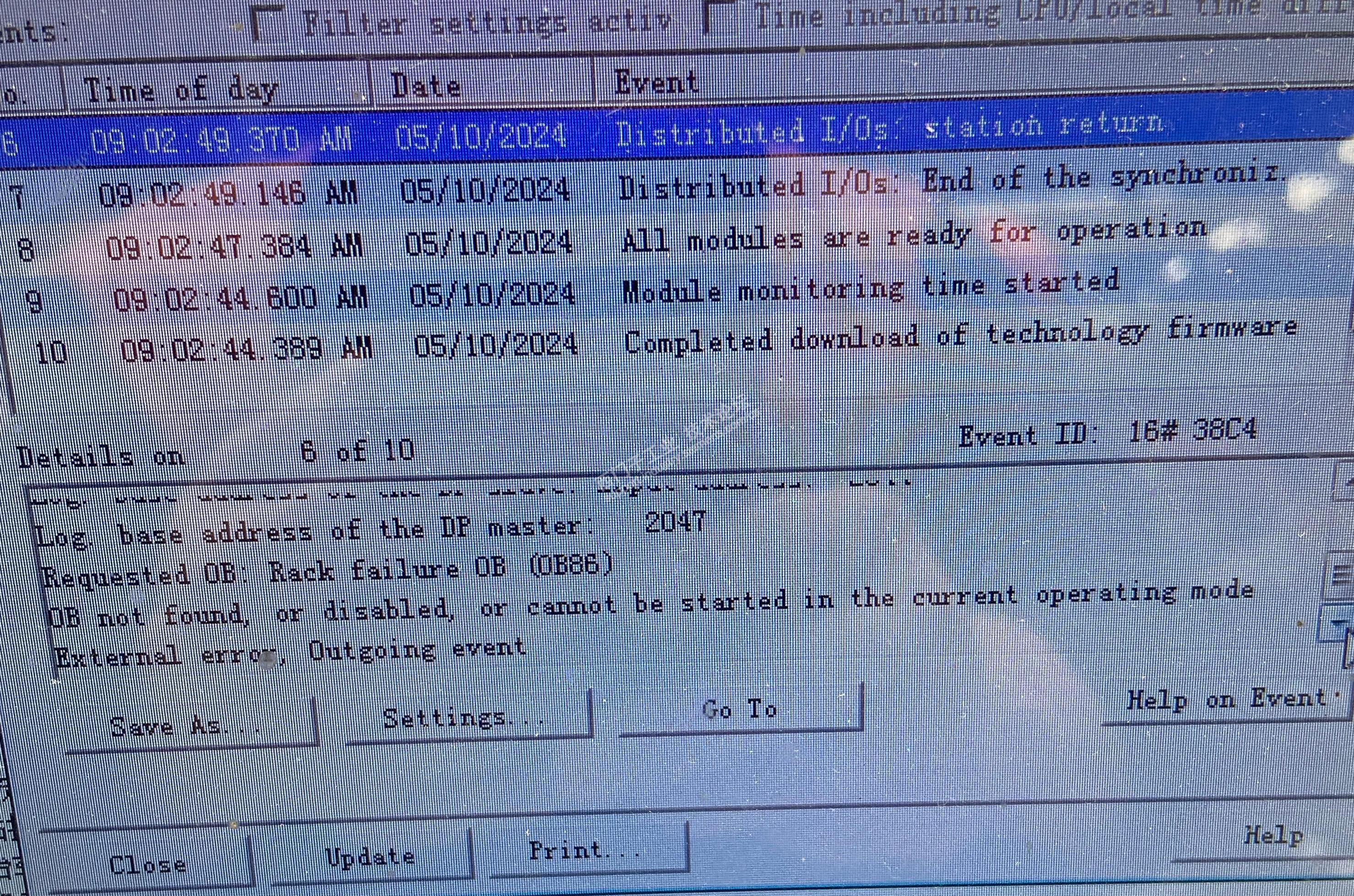

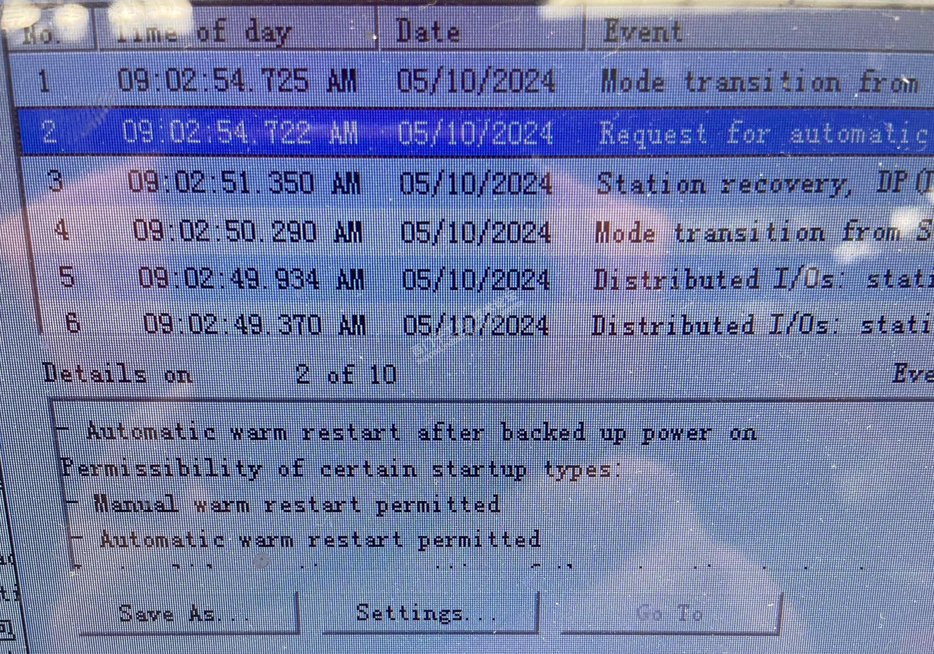

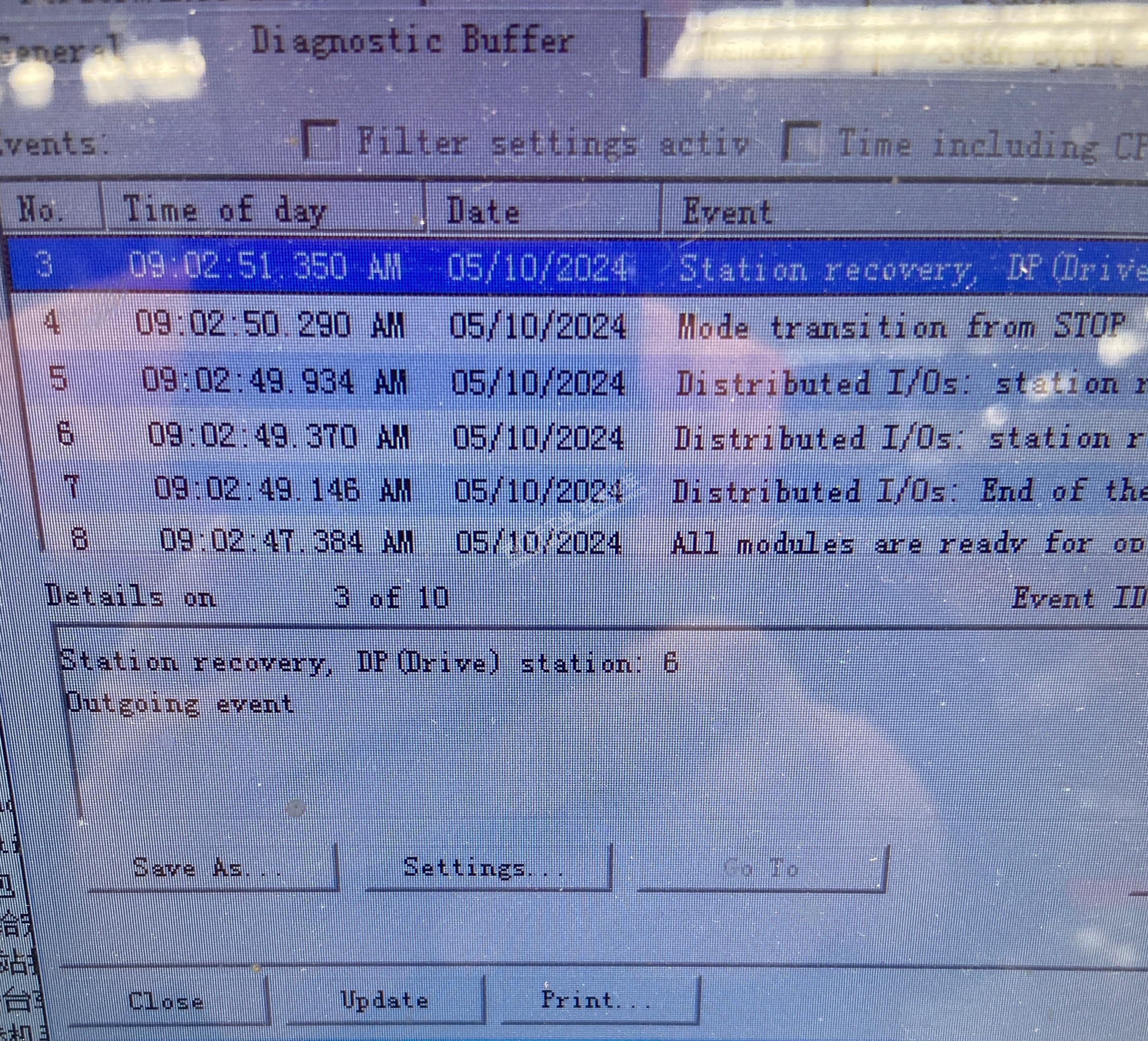

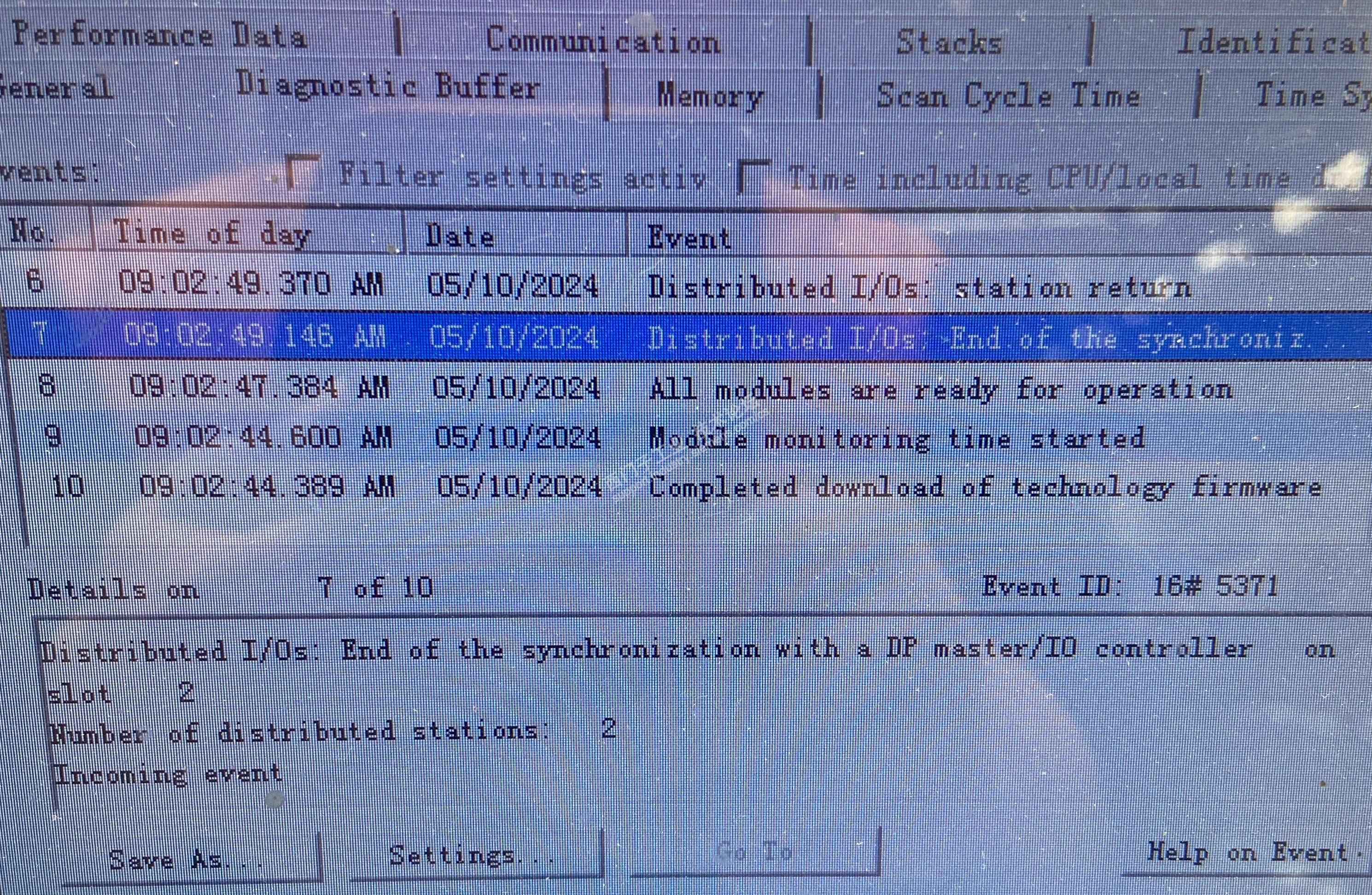

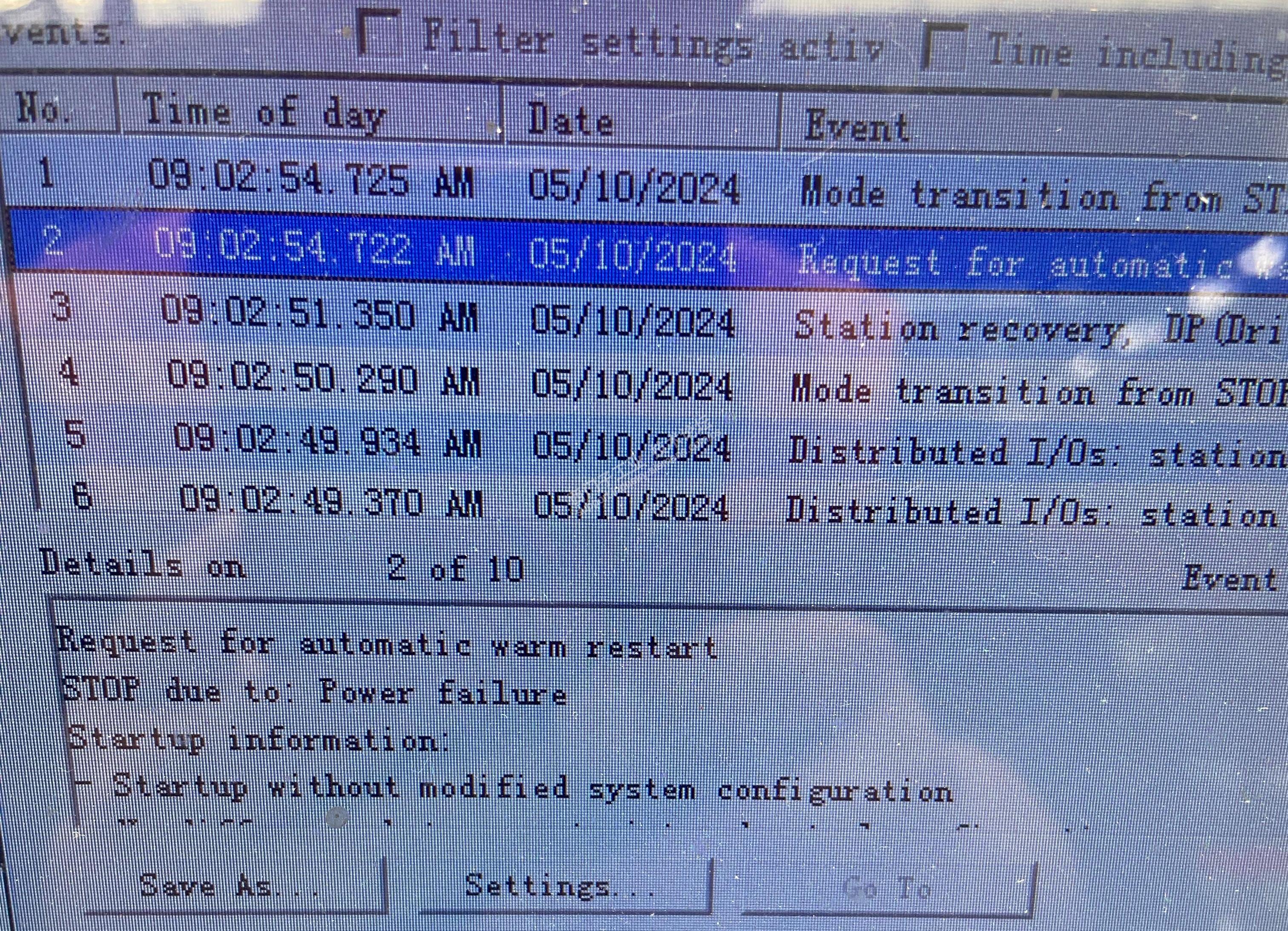

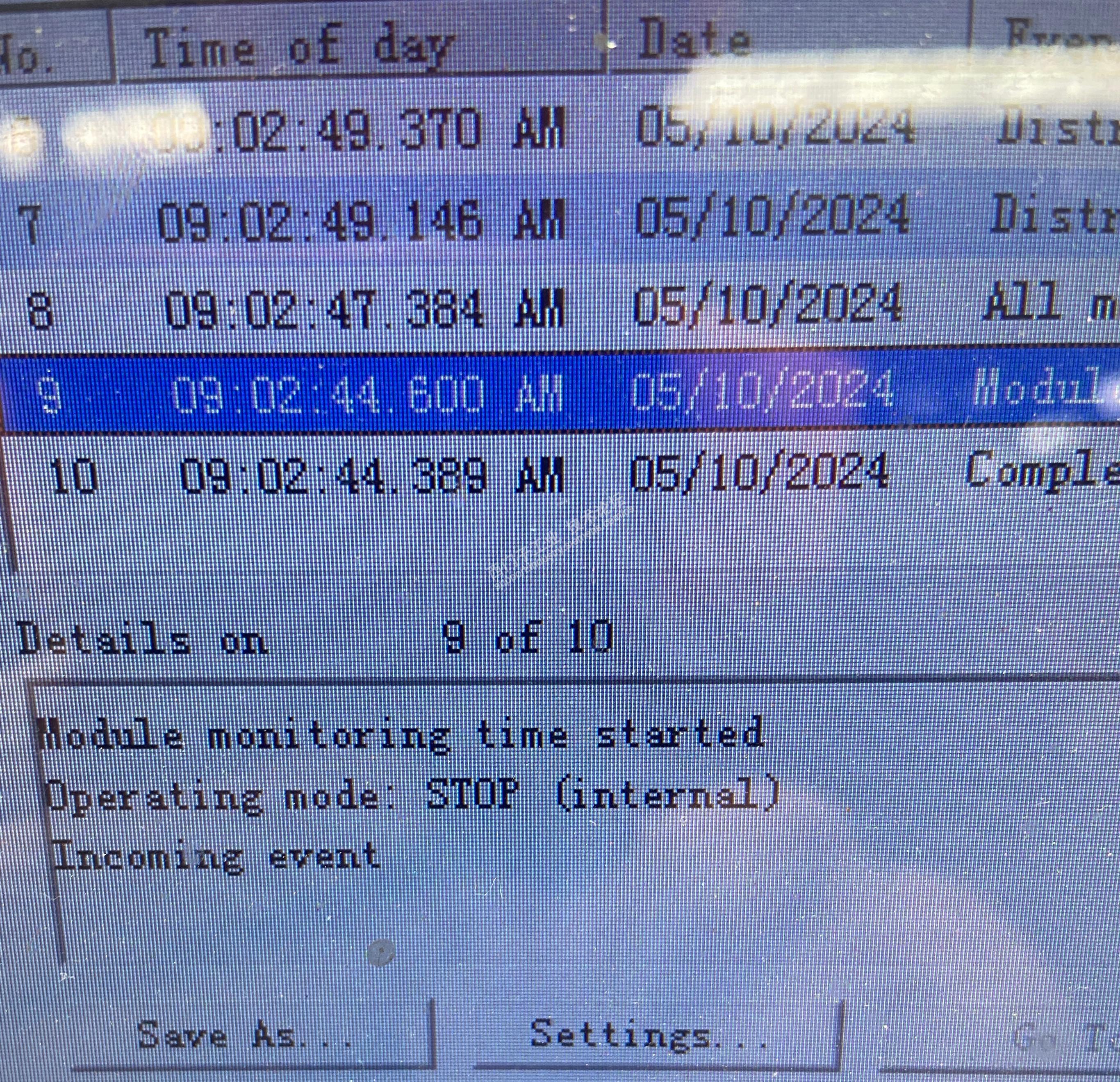

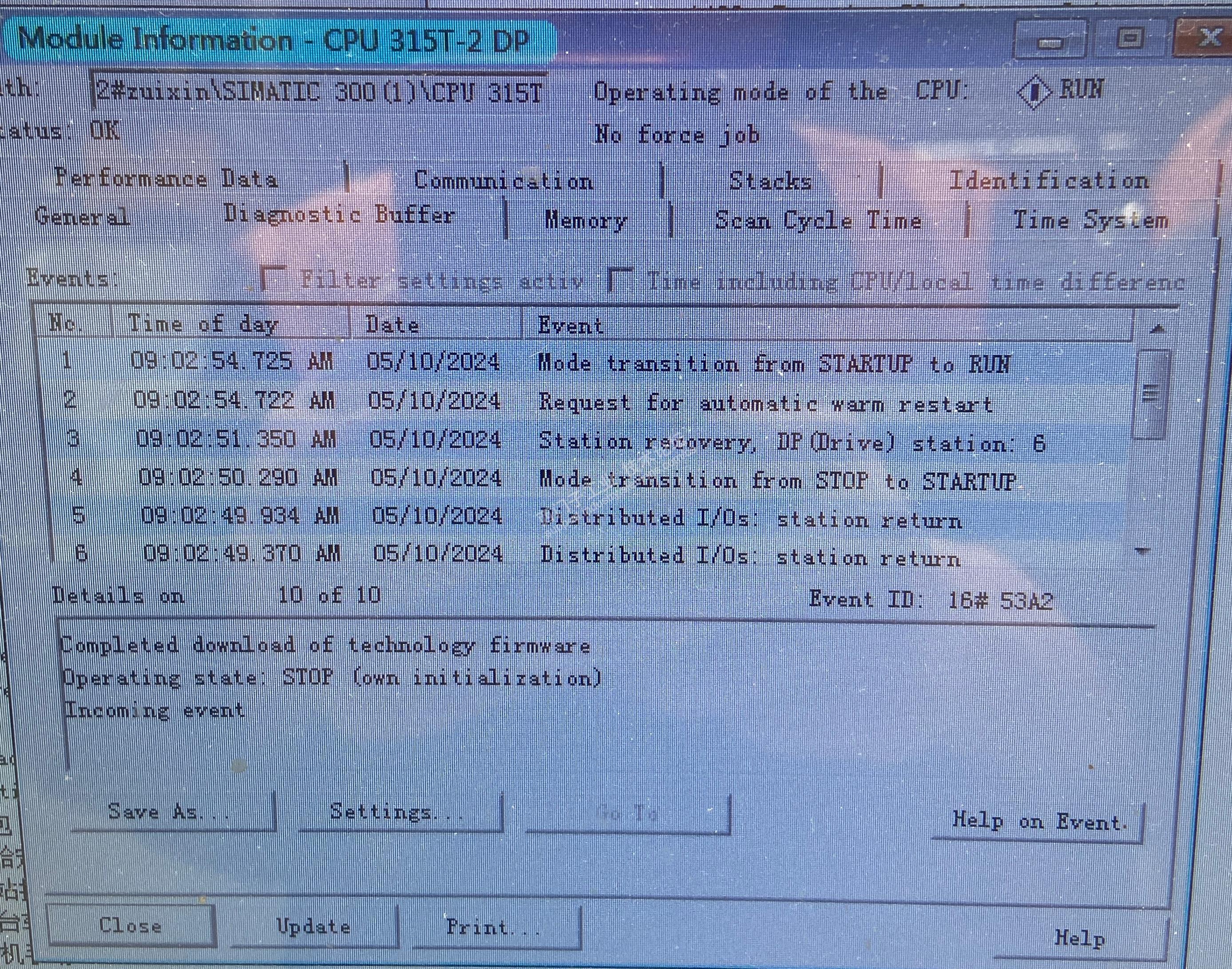

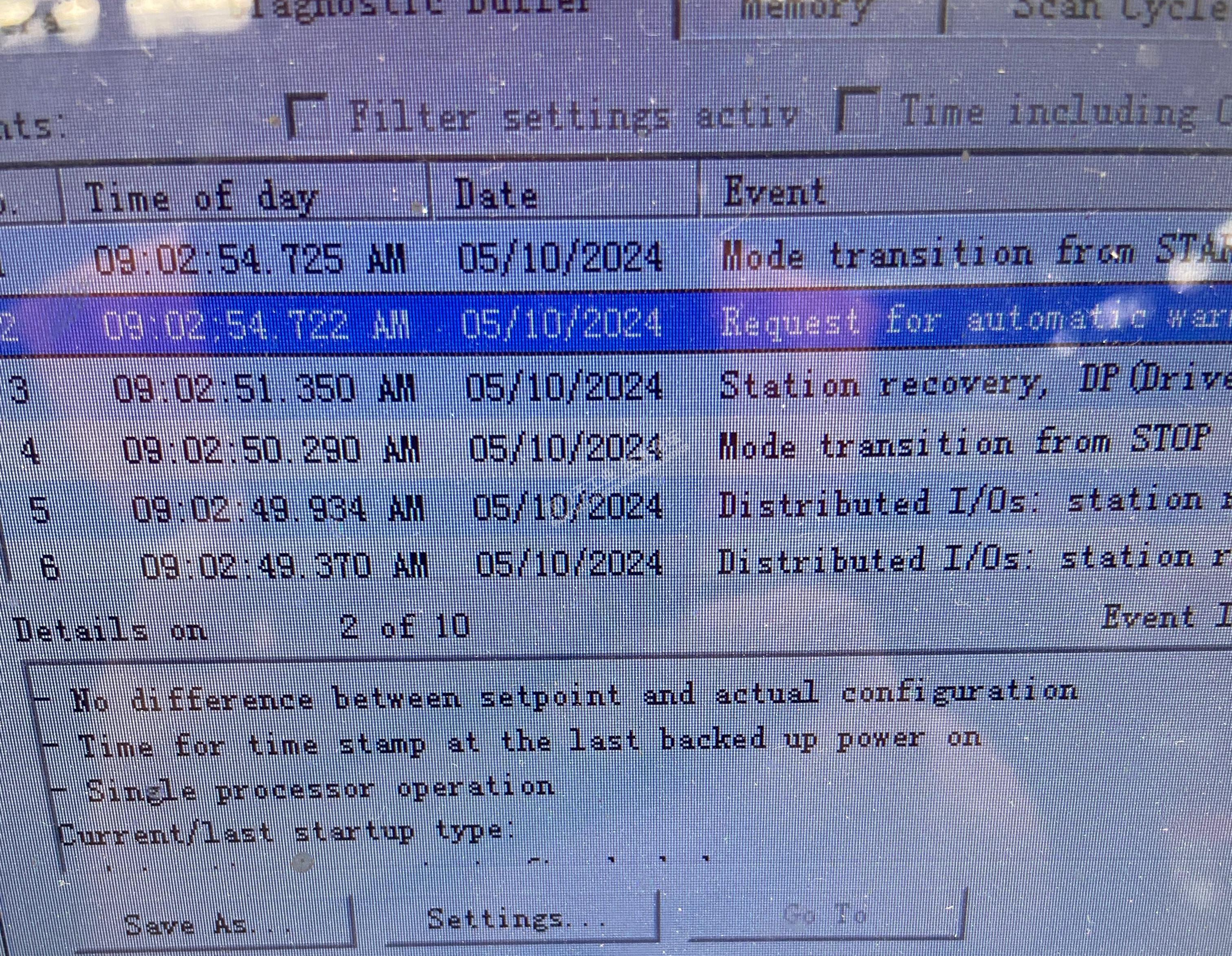

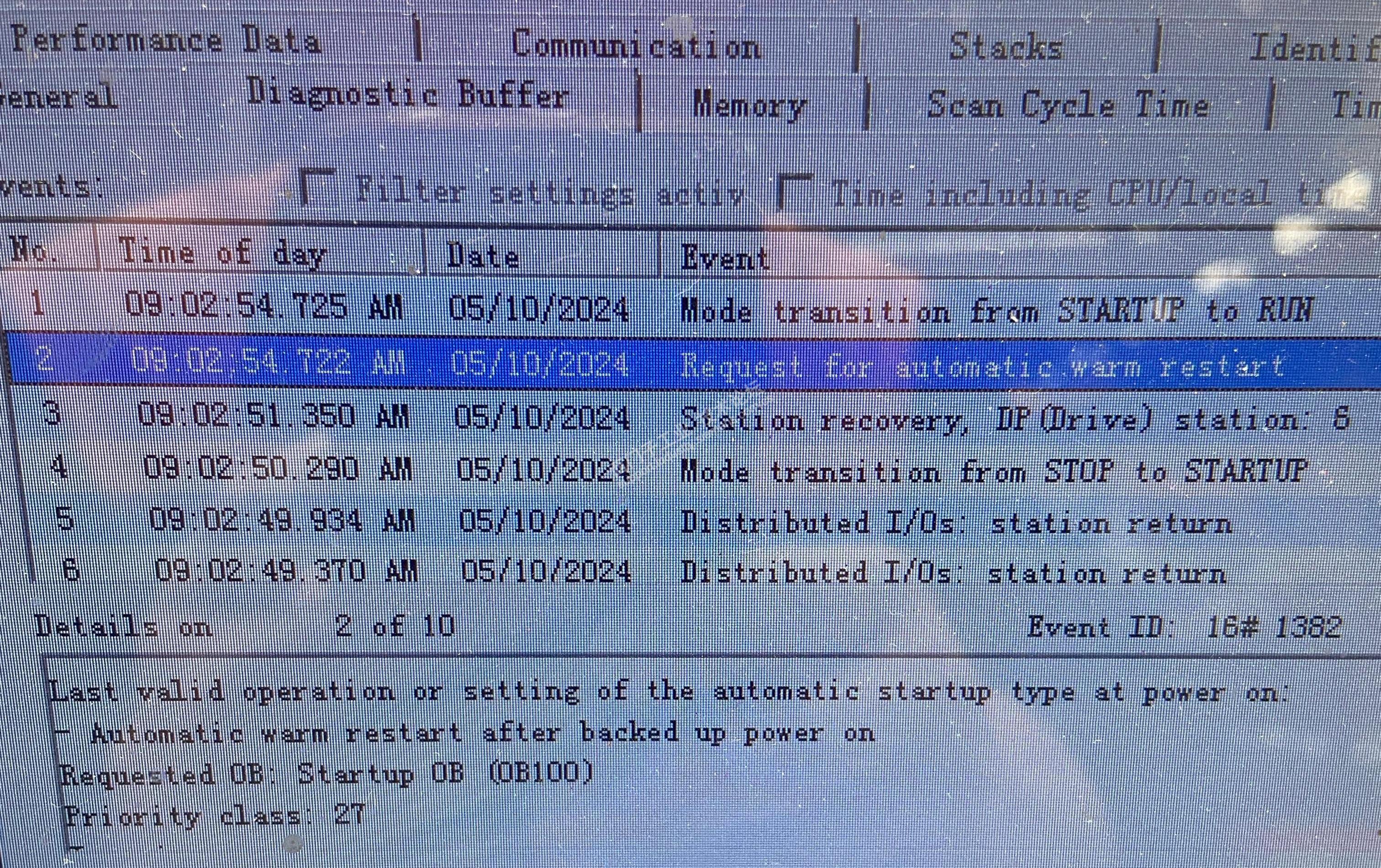

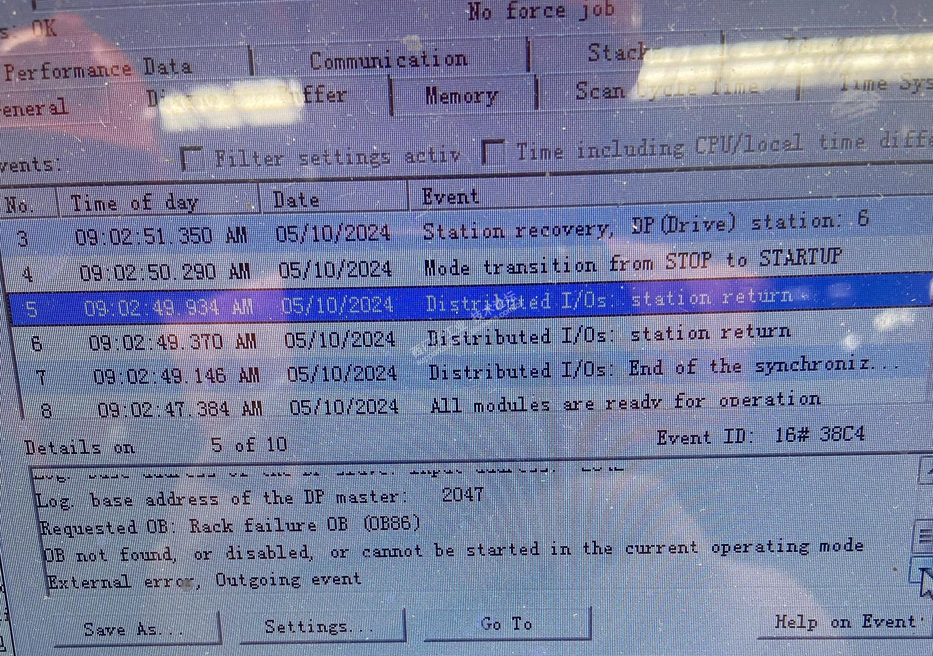

如题,PLC是S7-315 2DP,经常在运行中自动转为STOP模式,无规律的出现,有时很频繁,一天跳几次,有时偶尔出现一次,这个问题困扰我很久,在西门子找答案中也问过这个问题,也排查了很多原因,一直没有彻底解决。监控故障缓冲区信息如下图,这里卧虎藏龙很多顶尖高手,希望帮分析一下什么原因导致的。每次停机的时候故障缓冲区第一条就显示,技术固件下载完成,技术固件指的是什么?然后又好像报了跟电源相关的原因,又好像还有DP通讯的原因,本人所学粗浅有限,希望有人指点一下。谢谢
不好意思上次传的图片看不清楚,因为图片不能上传2M,作了处理后才这样。对不住大家了,这次重新弄了一下。
