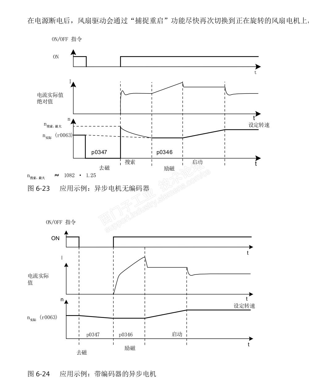

G120是从最低转速开始搜索?有点匪夷所思啊。我印象中大多数变频器的捕捉再启动好像都是从最高转速开始 S120好像也是
