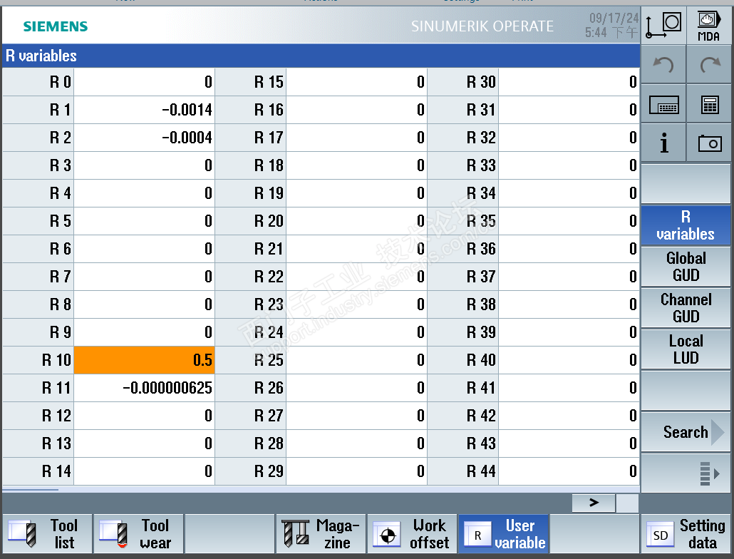

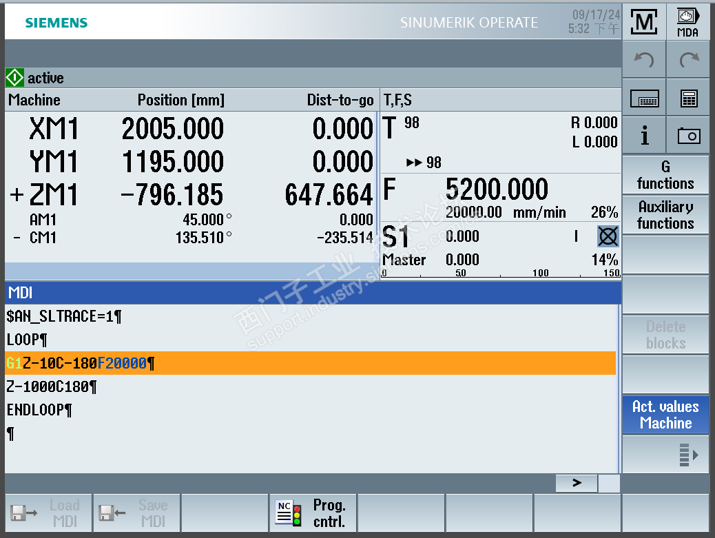

1)用MDI激活一个同步动作(长期使用可以放到制造商宏程序中随系统启动)

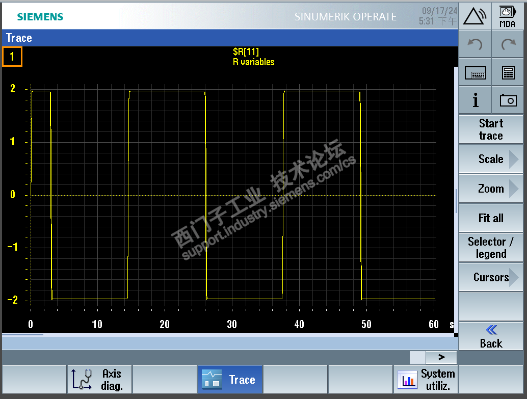

2)在TRACE中选择监控的变量,这里用R11
3)设置TRACE触发方式和采集时间
4)MDI写一段程序
5)在TRACE中启动TRACE
6)按程序启动
7)在R10中设置不同的K值
