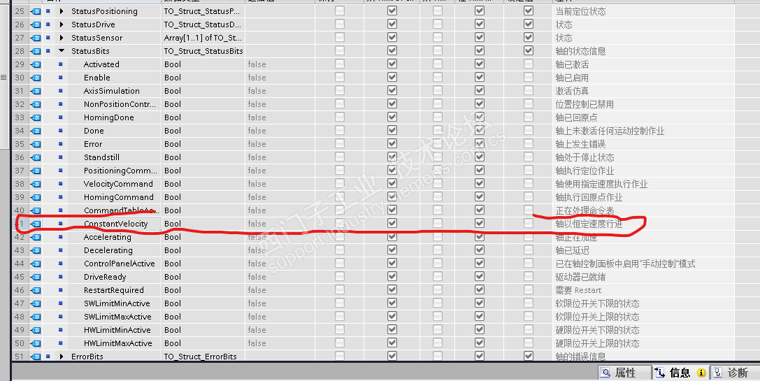

回复:步进运动控制,为何必须加延时,不然就无法正常执行,求解答?

延时不可靠的,要监控轴的状态位,等待轴停止后再给新的定位任务:
试试用工艺轴对象.ConstantVelocity的常闭点
