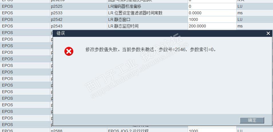

求助,标准报文3加附加报文750 组合应用
essffgg
注册时间:2016-05-27
1069
2024-09-18 16:09:27
标准报文3走绝对定位,附加报文750进行扭矩限制,当阻力增大电机转速降低,由于是PLC是绝对定位控制,伺服会报偏差过大报警,因此想放大伺服偏差报警值和偏差报警延时时间,不知可不可行。各位大师有没有其他的建议
