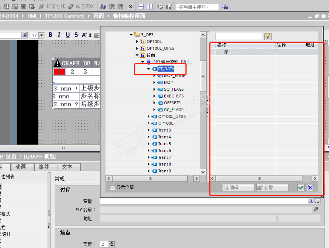

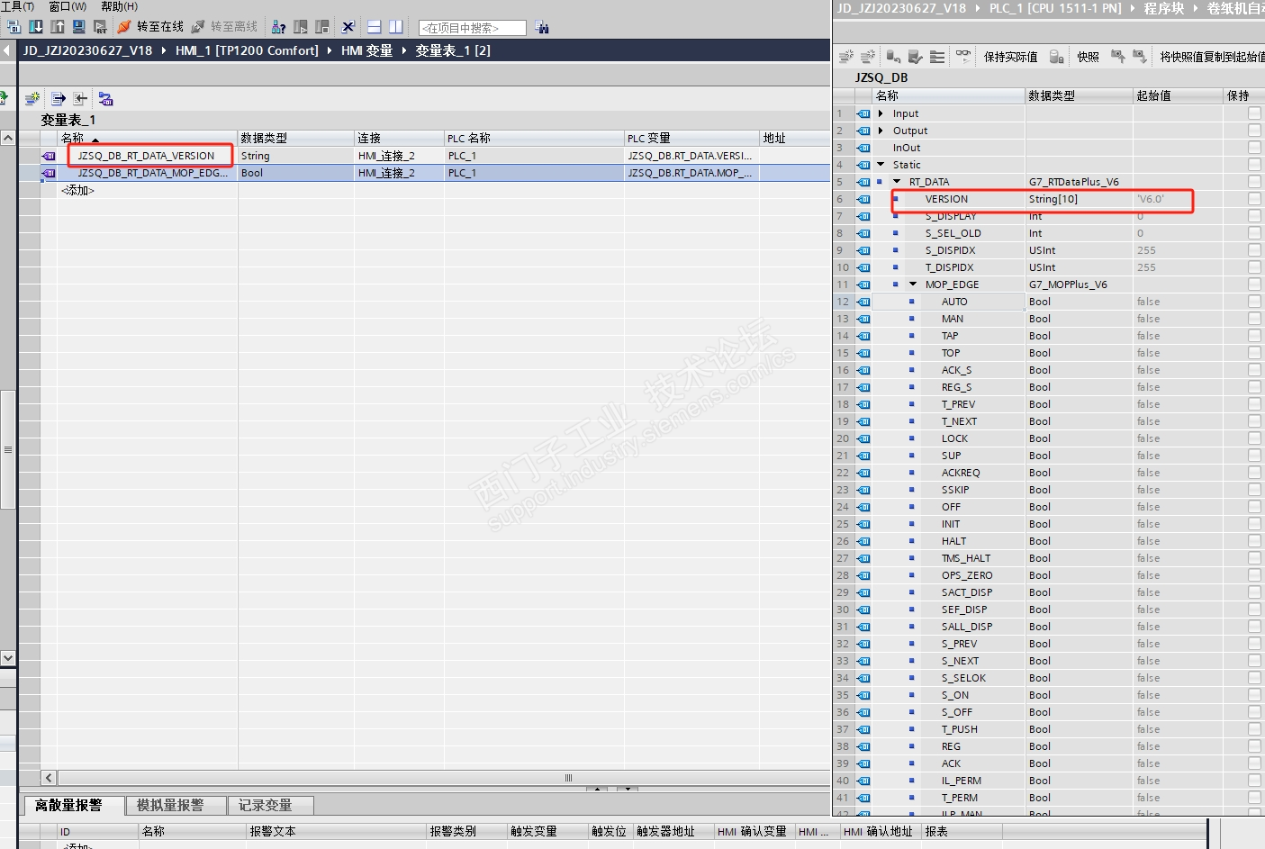

第一种方法,不知道为什么不能直接拖到左侧变量表,鼠标一直是圆圈里面斜线,不会变成+,释放了也没有。第二种方法也不行,选了PLC变量后不HMI里面。选了左侧变量后且右边的红框内没有变量, 即使选勾,默认列表里面也没有变量。GRAPH控件下面的变量也是空的

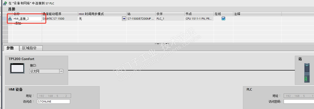

1、如果变量无法拖拽,建议你检查一下你组态的连接方式,是不是默认的连接方式,还是你调整了连接方式?我的工程之前是KTP的屏是可以的,添加了一个TP的屏,测试也没问题。
怀疑是非HMI连接,只能通过绝对地址寻址。
2、变量是空的,这个除了上述1的原因外,还有选择变量时会默认过滤不符合的数据类型的变量。
