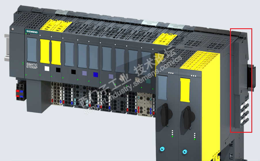

服务器模块是ET200SP的必要组成部分,安装在最后一个模块的右侧,与背板总线连接,用于完成ET200SP的组态,并且断开ET200SP的背板总线,保护模块电路的功能,包含支撑三个备用熔断器的支架(5 × 20 mm),服务模块随 CPU/接口模块一同提供。
组态上,可以手动添加,如果没有手动添加编译时也会自动添加的。
