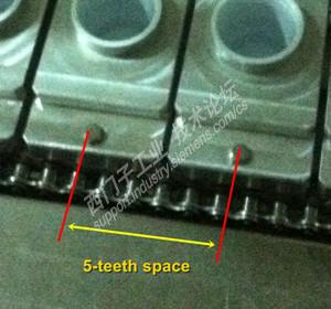

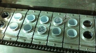

以下是引用宝冬在2024-09-22 12:26:15的发言 >3楼
这和单元化构成的、节拍化的、循环流水线差不多。
以前做过单向循环移动的单杯咖啡灌装设备。就是要记住每一个单元是否被使用,是否有遗漏,以及每个单元被多工位操作过的当前状态,以便于流水线上的沿途各个工位准确的定点介入操作。流水线是一步一停的单元化距离移动。
多个单独User,对于存在集体组合关系的多个公共Assets,在使用上的竞争与协同。
