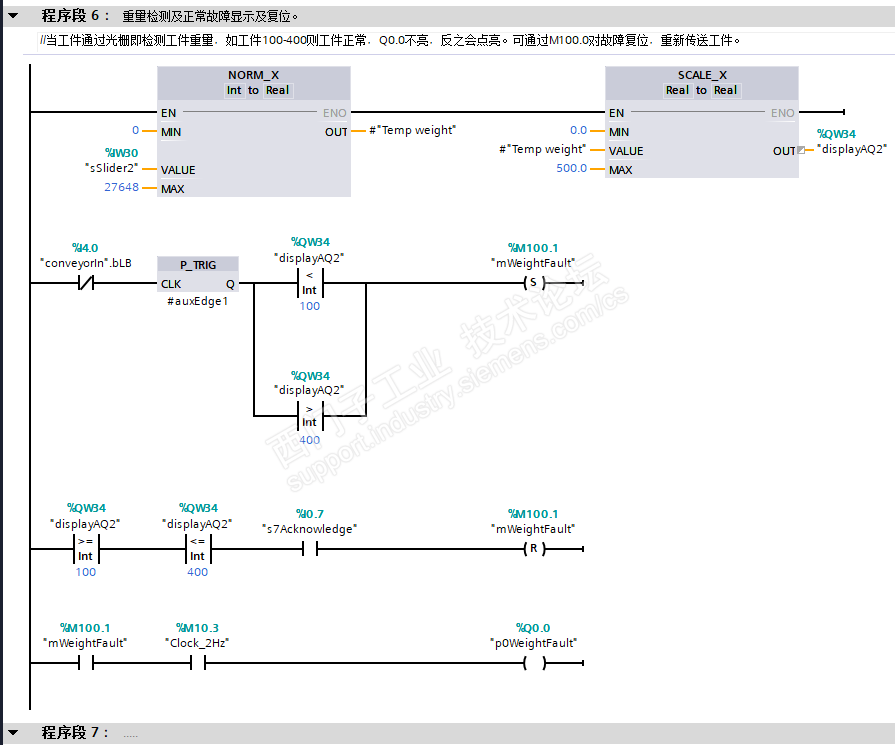

回复:课室6的习题做了,不知是否正确
天上一只虫
    56
注册时间:2023-11-10
发布于 2024-09-23 10:53:08
12楼

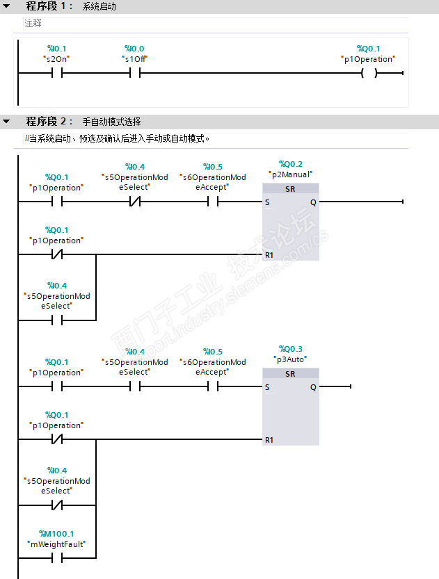

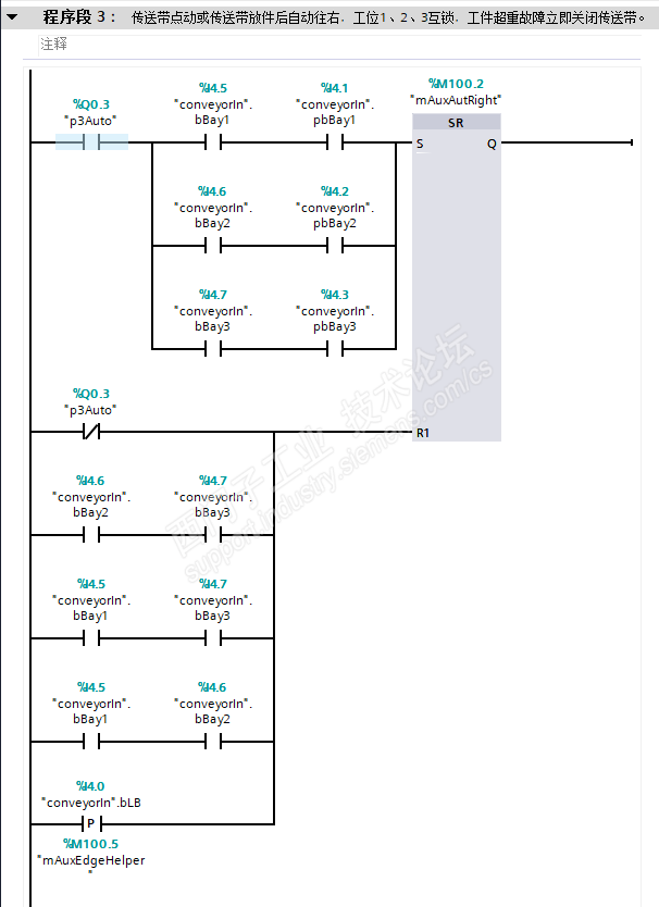

明白了,谢谢老师,按照给的答案改进了下。修改过程中,使用上升沿脉冲指令时,因为我用的背景数据块的temp变量,I4.0使用时一使用就出现一直接通的现象,可能就是temp变量不能跨越周期保持,后来改成了M变量了。更改后如下:
