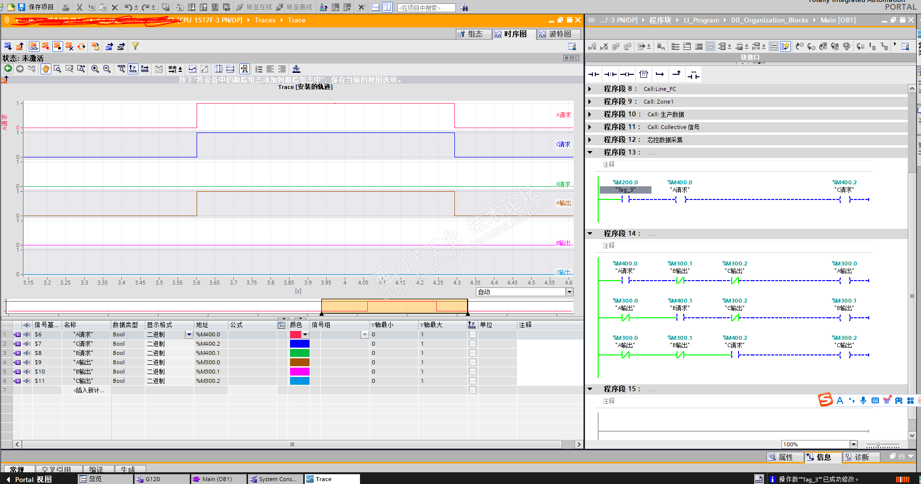

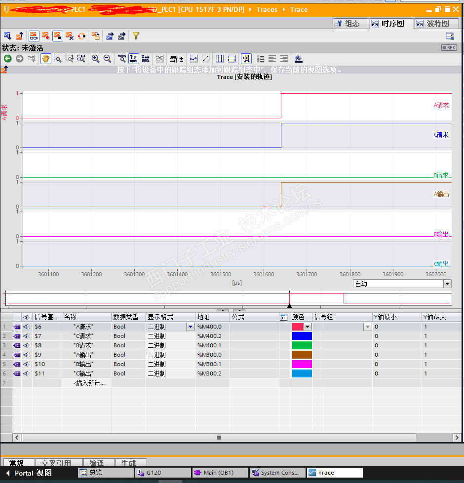

19楼
以下是引用刘殿臣在2024-09-23 16:07:41的发言 >16楼
测试了一下,A,C请求同时有信号时:M300.0有输出
这个编程逻辑本身就是有问题的
只用输出做连锁,肯定是有逻辑缝隙的
另外,还有指令先后带来的优先级问题
