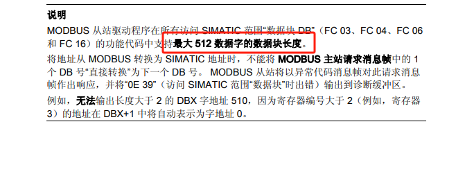

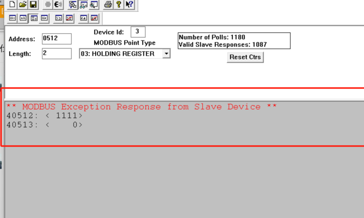

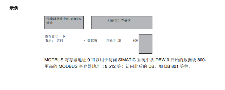

如何读cp341modbus rtu从站 db块512后面字节的数据
