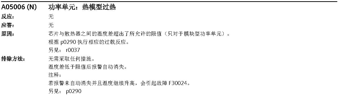

功率单元过热。这个报警说明内部的芯片温度太高了。是不是环境的温度太高了?需要降低温度。
