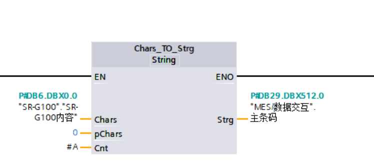

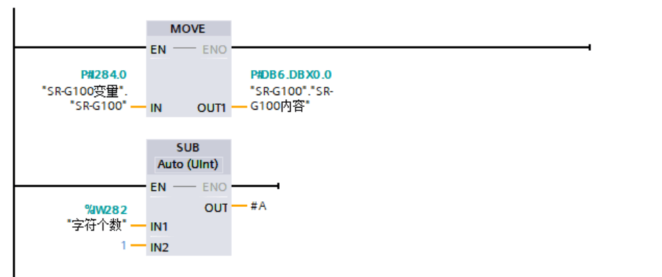

回复:plc与MES系统数据交互时当mes读取第一次的一串数字是长串数字时第二次为短数字串时MES有长短码

我是这样转换的,有问题吗
