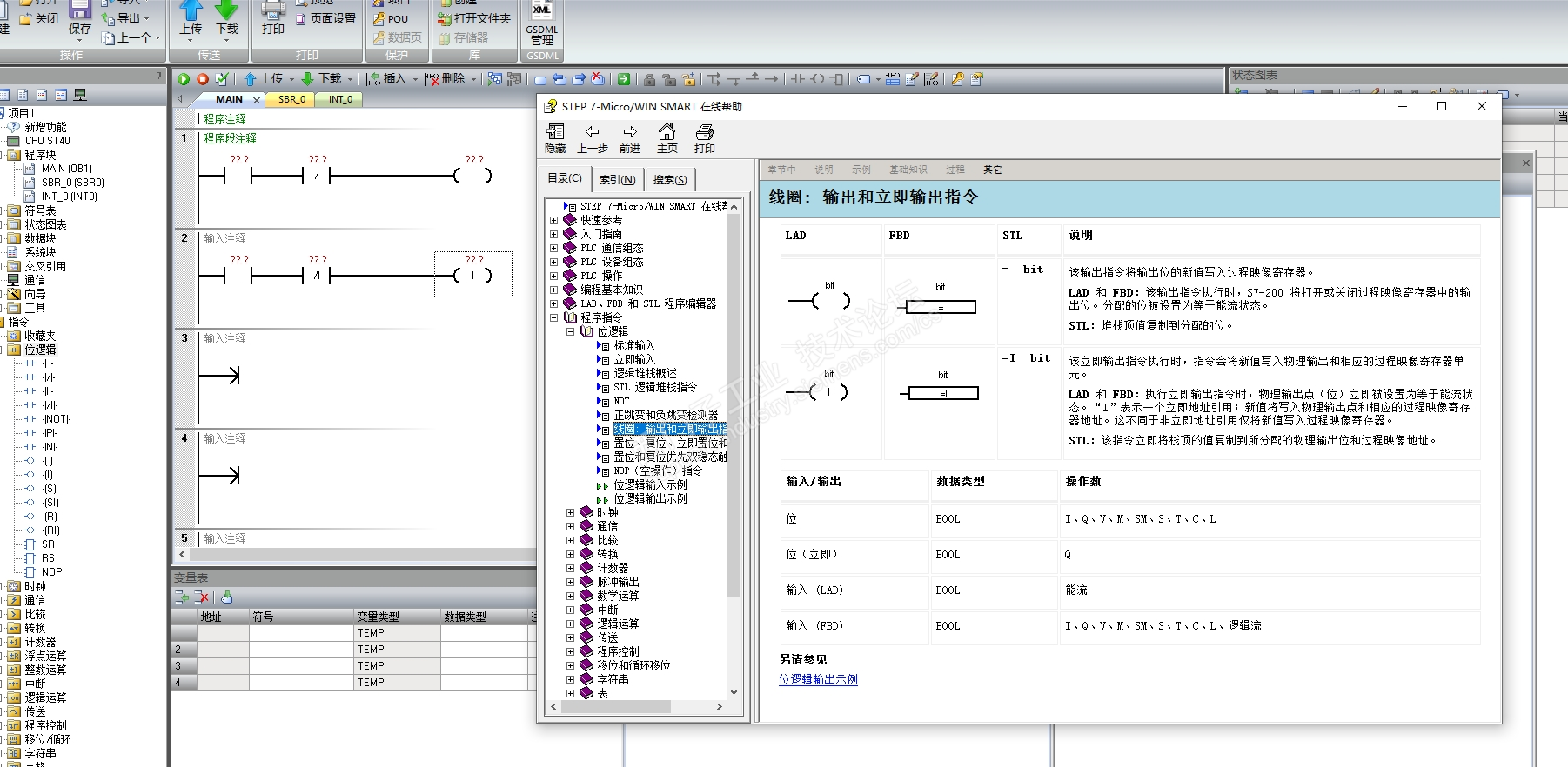

对于200smart来说,不能通过直接寻址的方式来直接调用输入输出点。
一般需要时是通过立即输入 立即输出的指令来直接访问。
正常指令在编程时都使用的受扫描周期影响的输入/输出映像寄存器。
