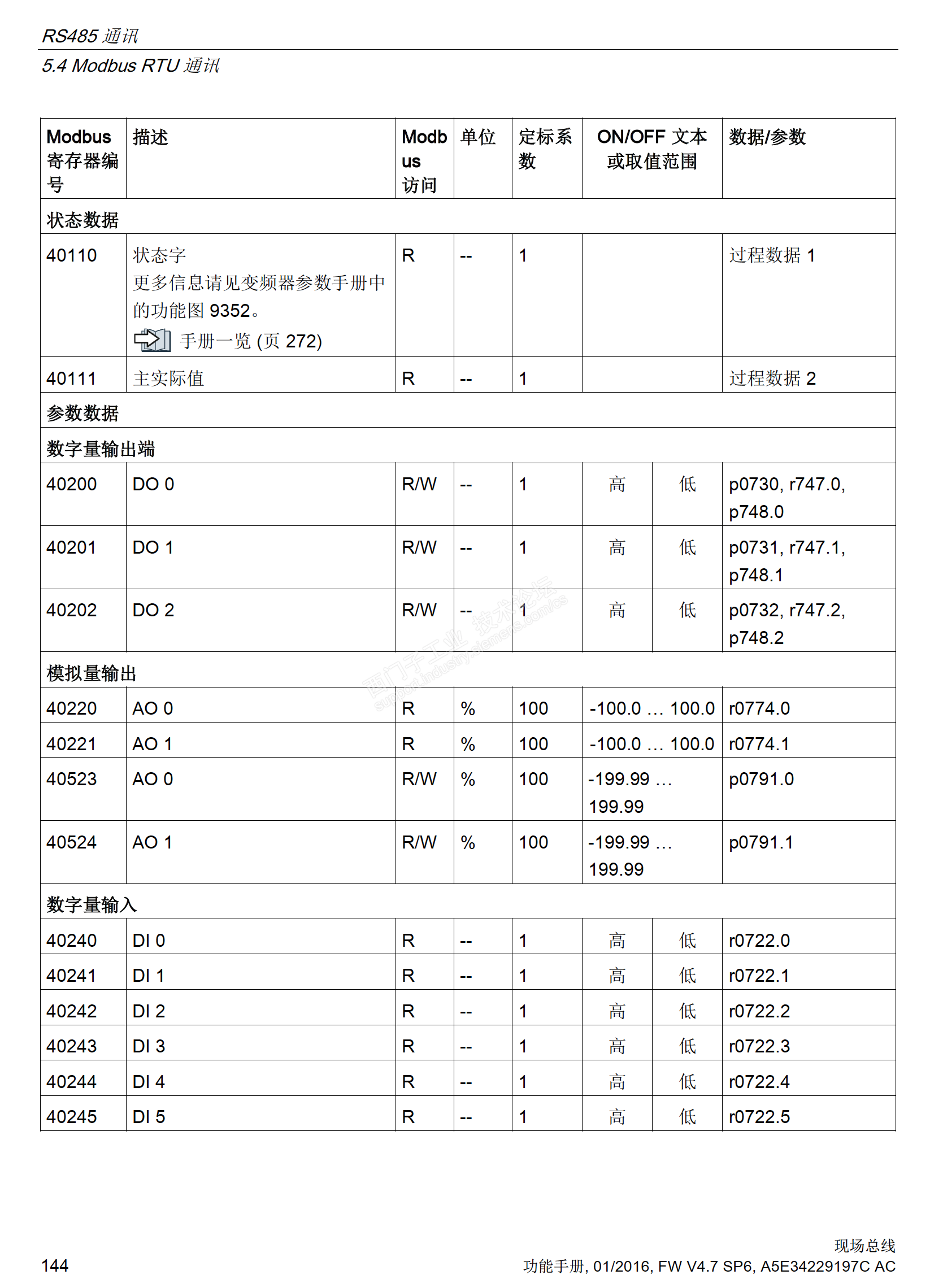

找《现场总线》,见下面:
后面还有好几页。
