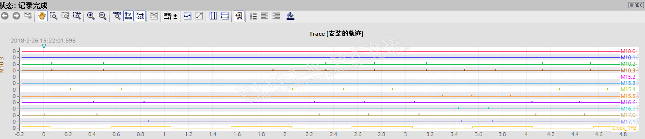

回复:请帮我看看为什么Modbus不工作,状态STATUS一直为16#7000
跃溪
    305
    8
注册时间:2020-03-28
发布于 2024-09-28 00:17:39
9楼
检测到M10.2、M10.3,同时为true,M10.2、M10.3为同一访问的DONE和ERROR,这么神奇?是不是也意味也有可能在一个请求中,本应DONE和ERROR其中一个True,但直到超时,两个都没等不到为True?
