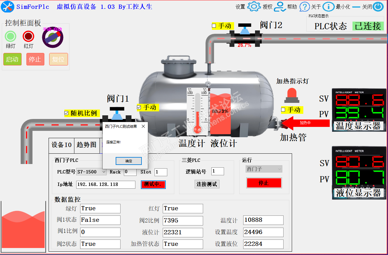

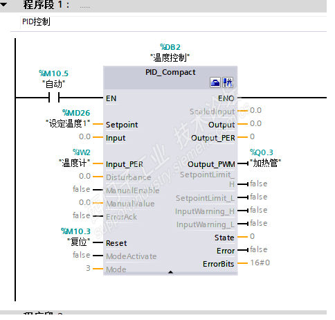

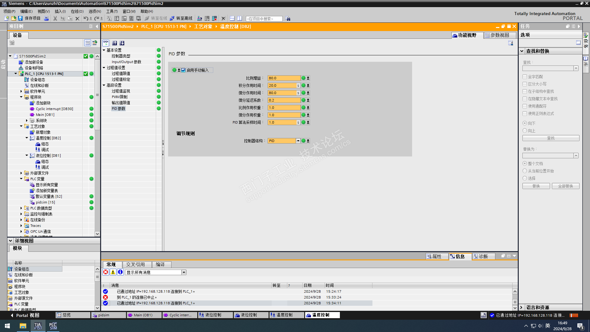

通过SimForPlc仿真设备联合西门子PLC1500进行液位PID控制的练习,我们可以掌握PLC调试的步骤,掌握PID控制的相关知识点,如比例、积分、微分的作用。
仿真效果预览
PLC编程

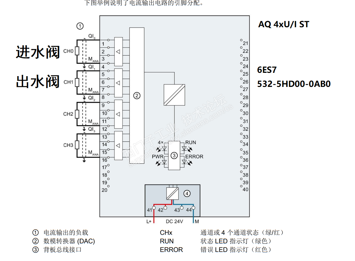

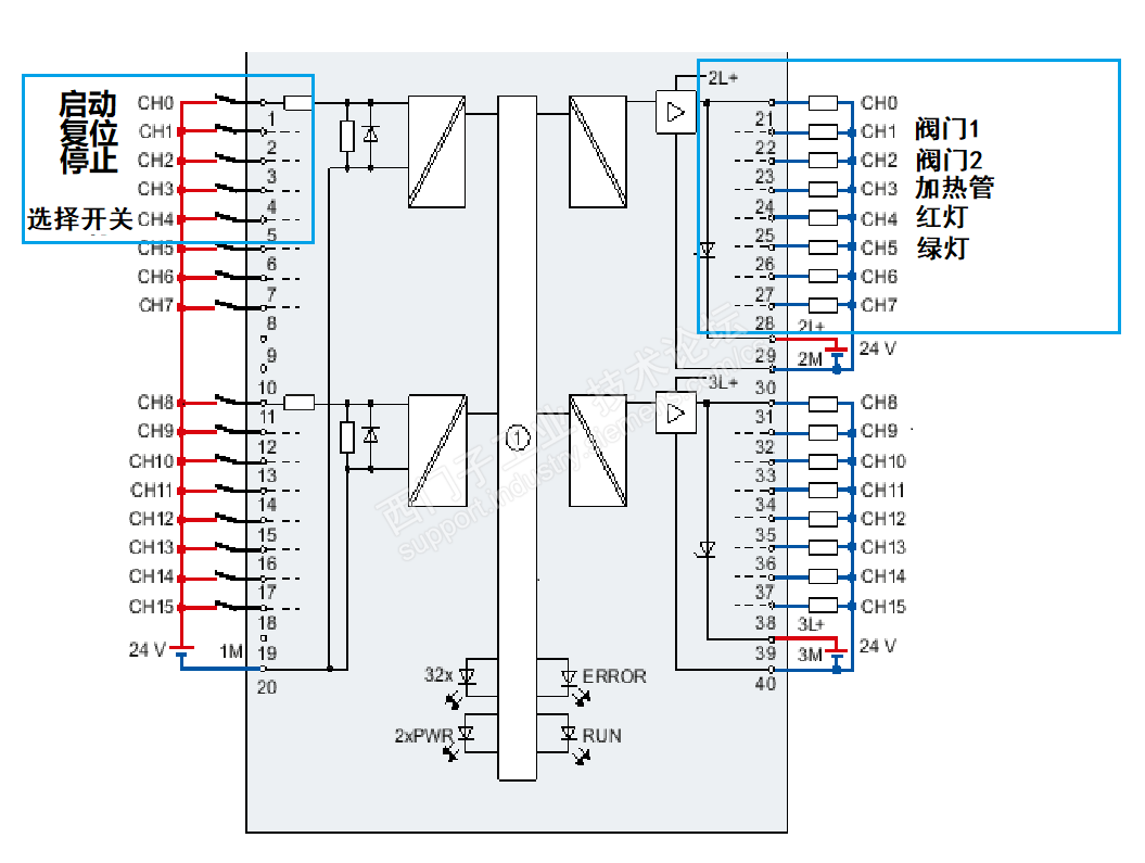

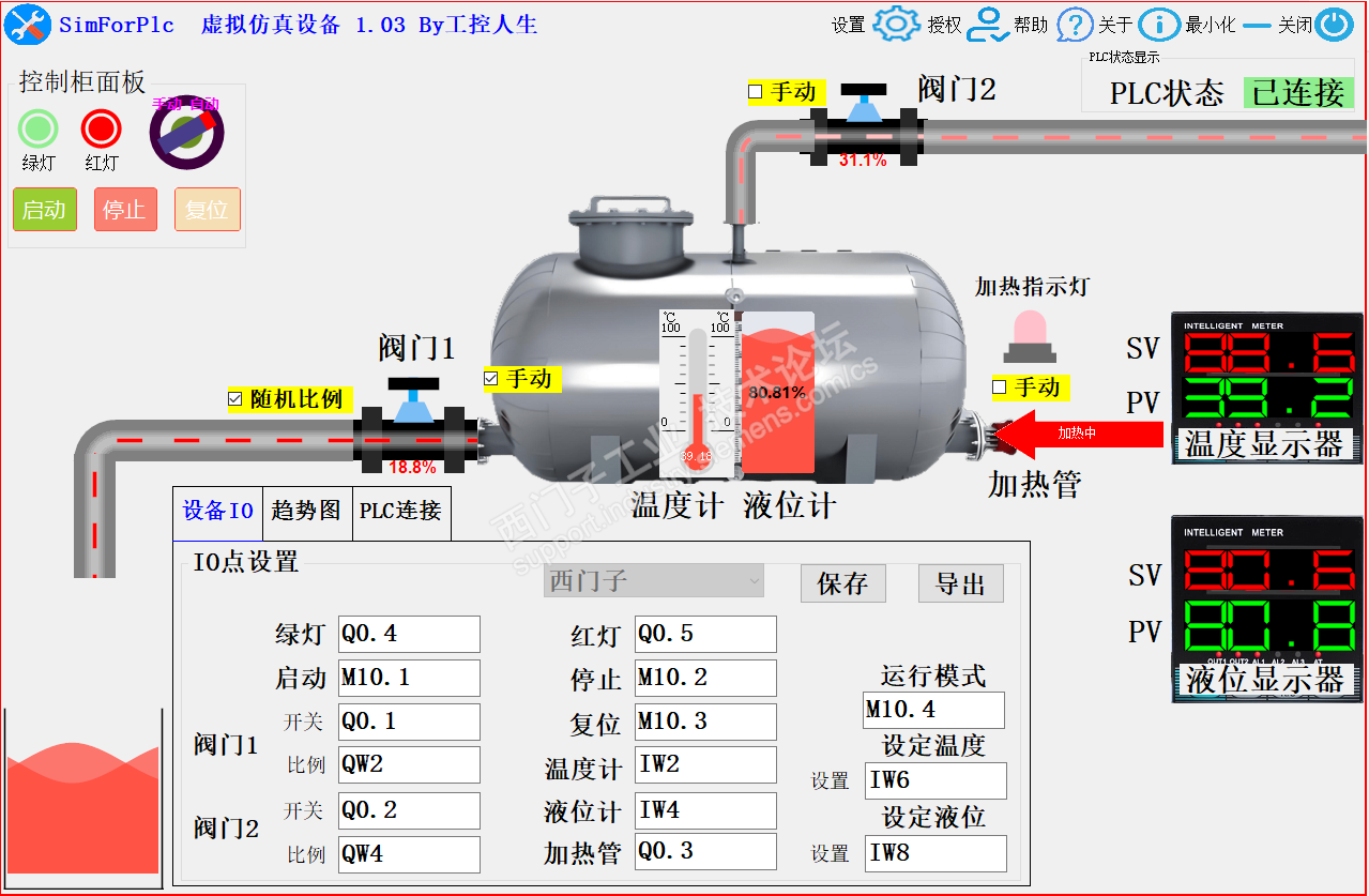

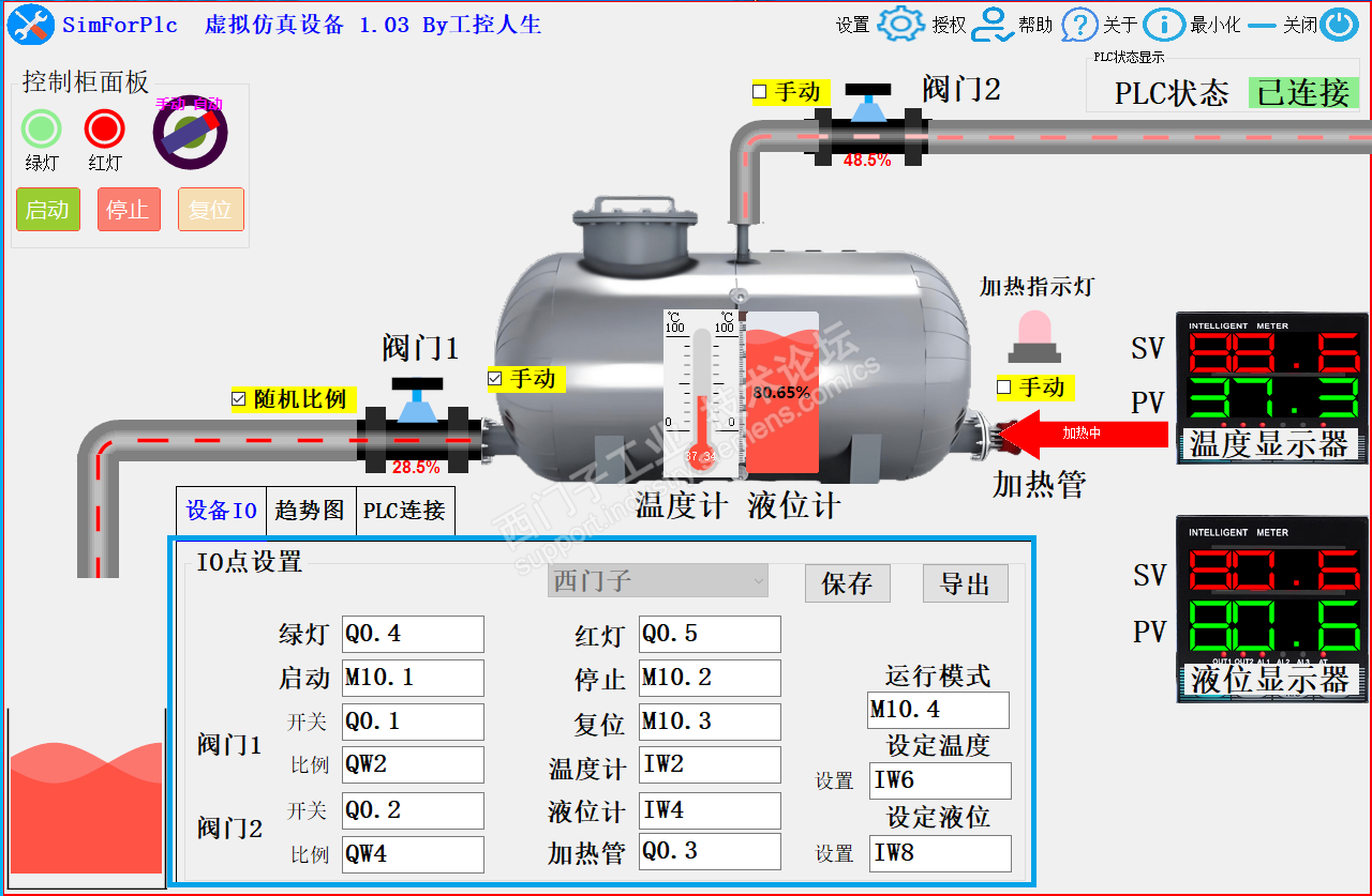

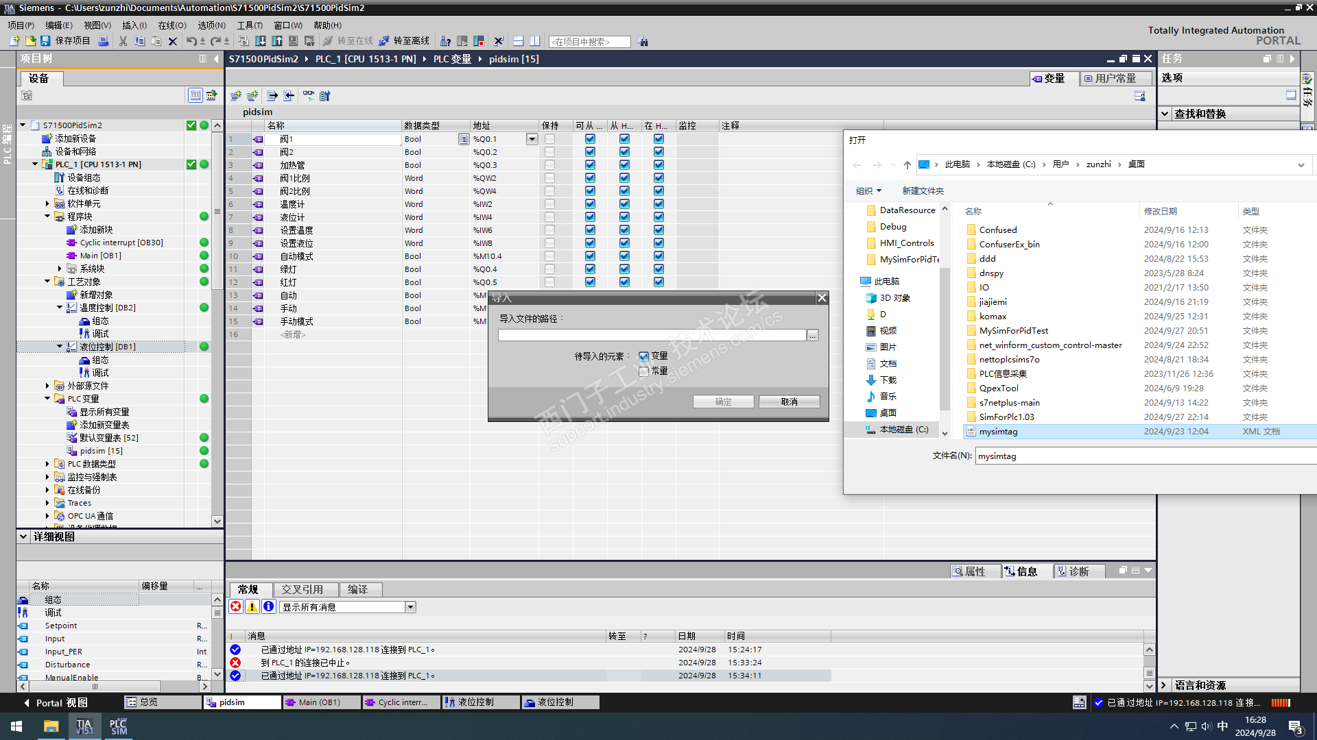

确认SimForPlc仿真设备的IO点和地址
导入SimForPlc仿真设备的IO点

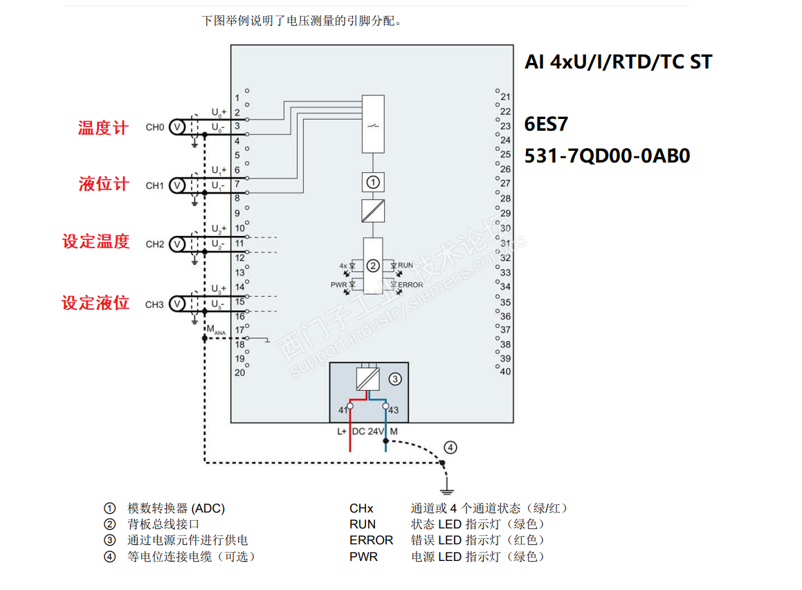

西门子PLC硬件接线参考示例

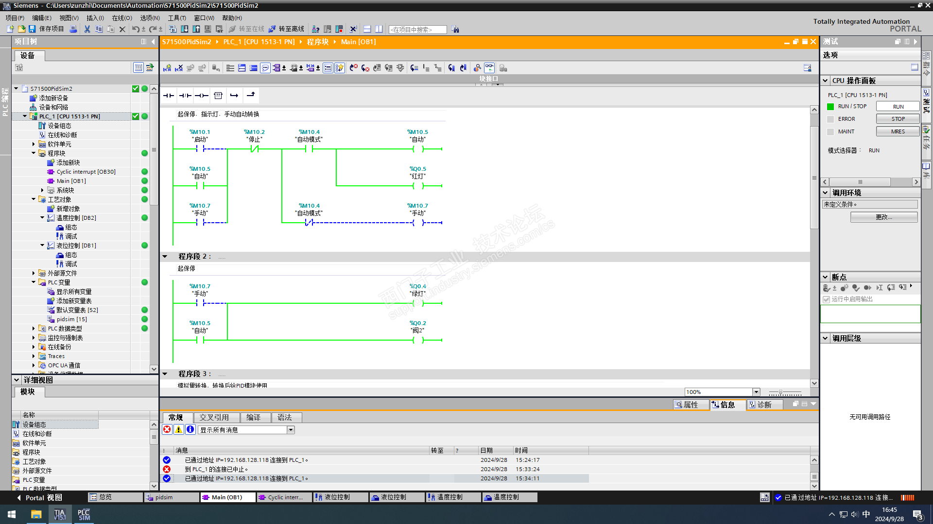

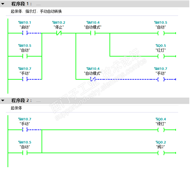

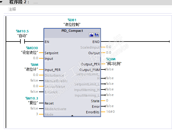

编写程序

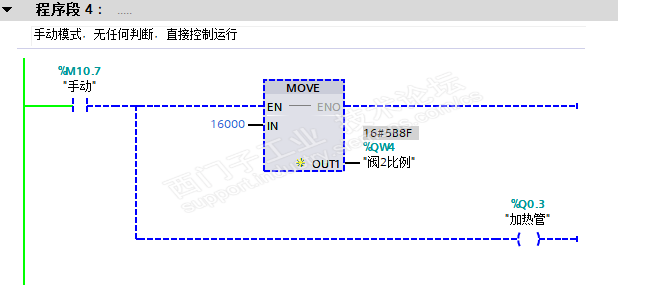

起保停控制、手动自动转换、指示灯控制
手动控制,不进行任何判断,直接控制设备运行
自动模式

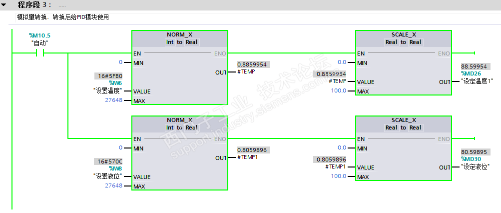

模拟量转换
模拟量输入的值0-27648,转换成 0-100℃ 和 0 – 100CM

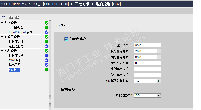

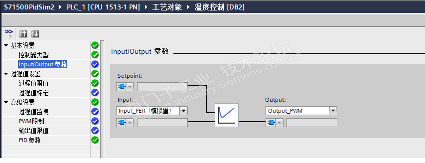

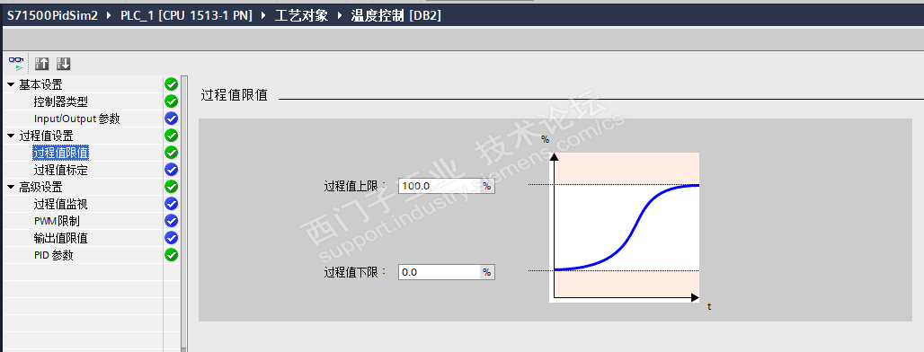

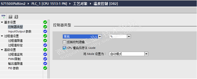

PID功能块设置
具体组态,如加热控制
调试前设置

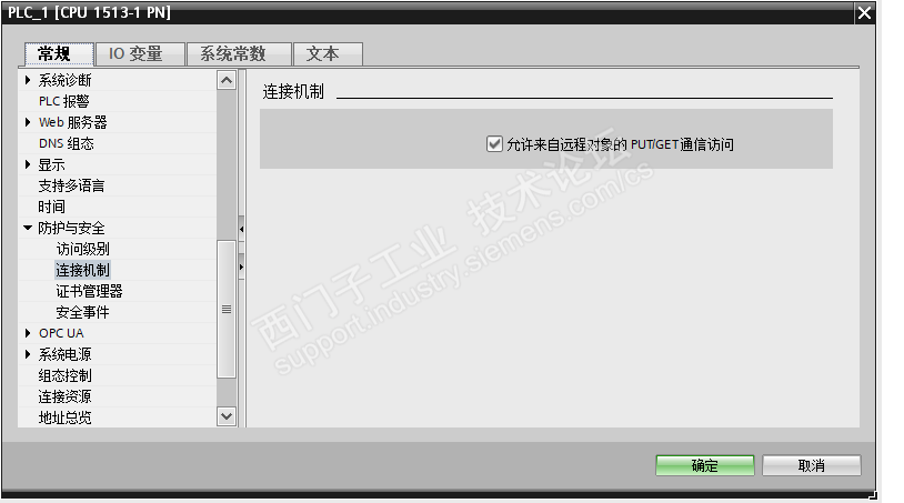

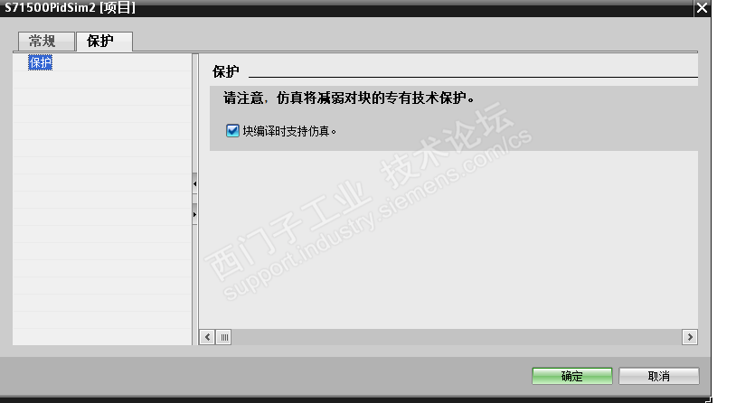

设置项目的属性,允许仿真
设置项目的通信,允许访问

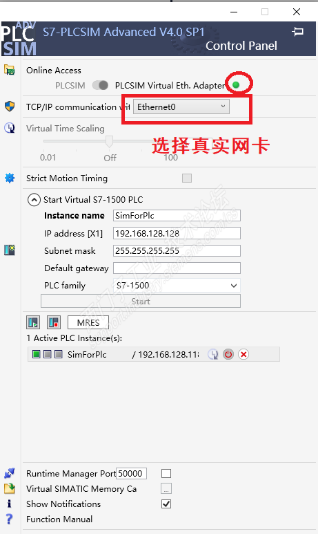

设置PLCSIM Advanced进入工作参数
液位PID控制仿真

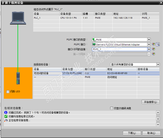

下载程序
在线监控

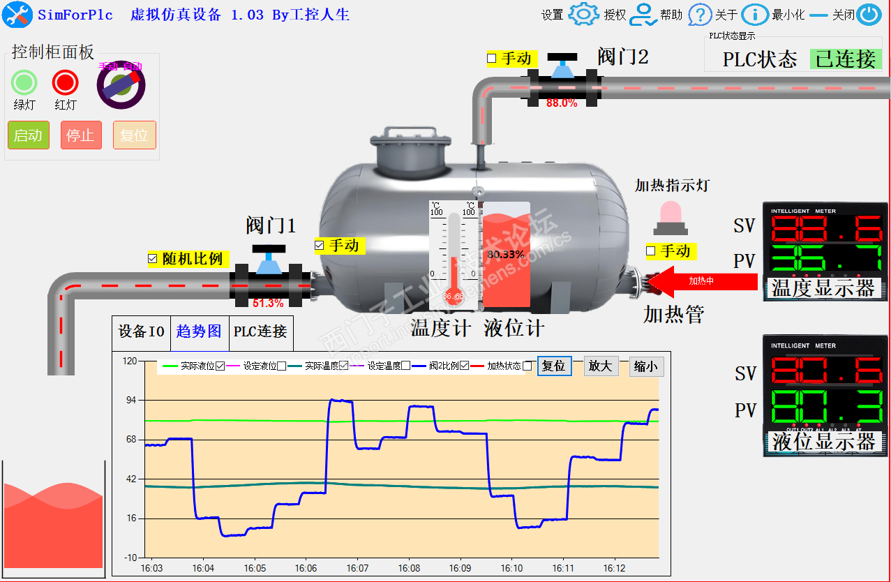

SimForPlc仿真设备进行连接
仿真开始

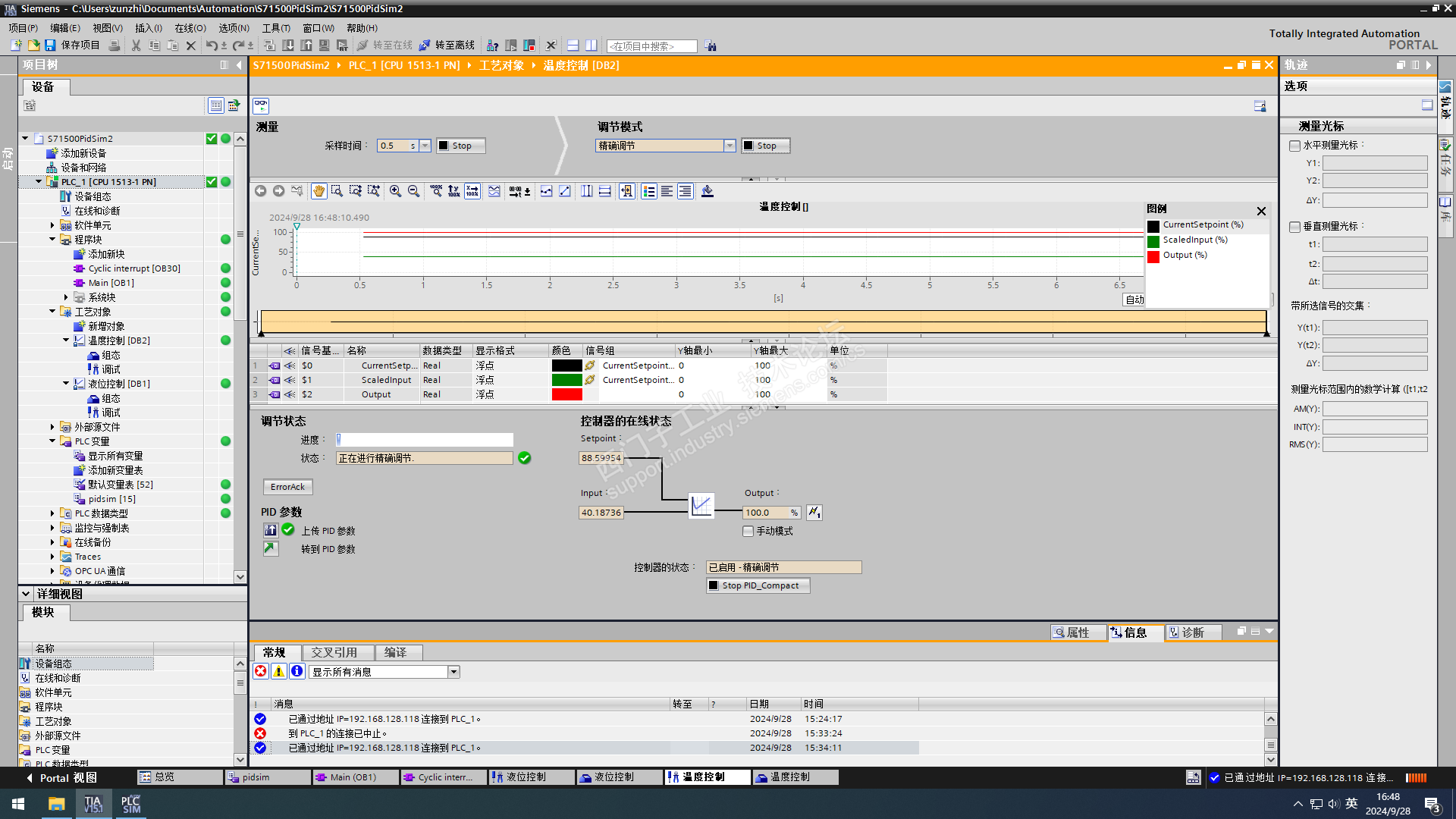

点击自动按钮开始仿真,点击启动按钮启动程序,然后将模式开关点击旋到自动,设备开始液位PID控制运行
为了模拟现场实际,我们把阀1选择手动,选择随机比例
PID预调节
由于设定的值和实际值相差太近,就不需要与调节,我们直接开始精确调节
PID精确调节
调节完成后观察调节的效果和记录PID参数
