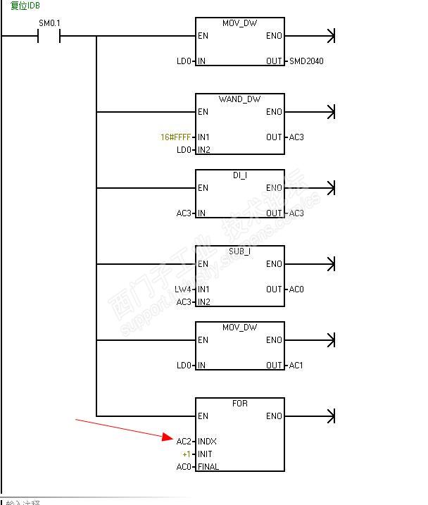

以下是引用不欲勿施在2024-09-28 16:46:11的发言 >24楼
这个AC2的值来自for指令
以下是引用为修修为在2024-09-28 15:23:50的发言 >23楼:首先感谢分享的程序...
引用23楼详细内容:
首先感谢分享的程序,下载了很长时间,一直在研究。受益匪浅,有一个问题想请教一下,下图中的AC2的数据来自哪里,监控了一下,是8191和7300的差值。请问来自哪里的赋值。
我把FOR指令的INDX引脚功能理解错了。这个引脚是相当于输出存放循环次数的,我理解成为输入。感谢指点。
