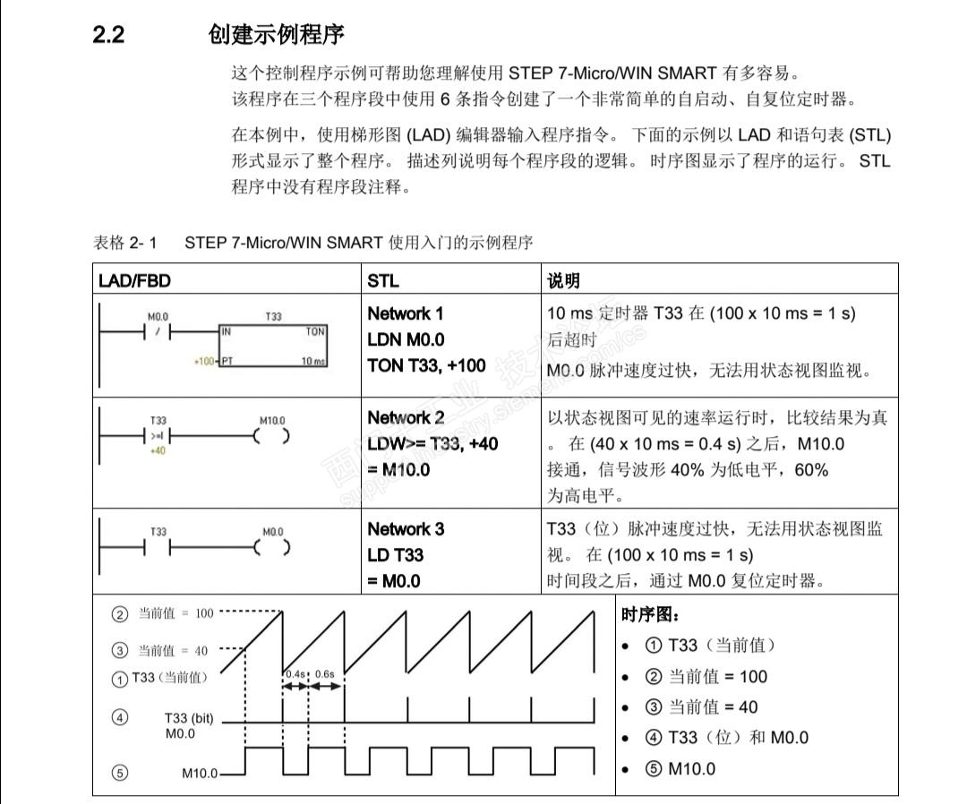

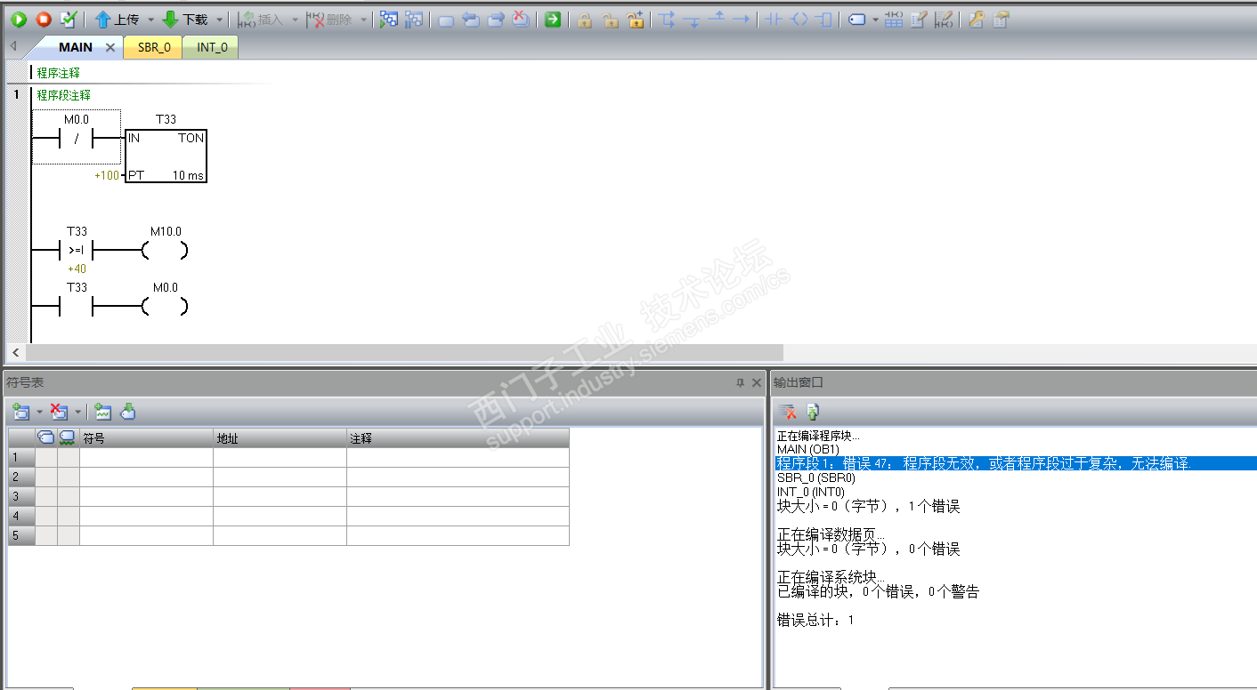

很简单的一个实例程序,仿真还是会出现这样的问题?
