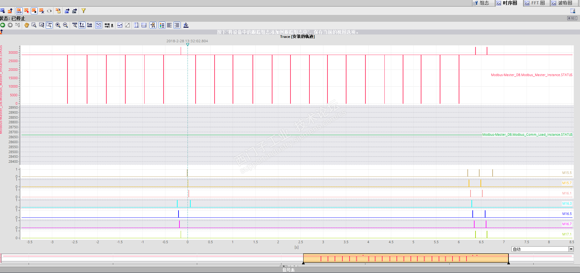

回复:请帮我看看为什么Modbus不工作,状态STATUS一直为16#7000
跃溪
    302
注册时间:2020-03-28
发布于 2024-09-29 16:20:43
13楼
STATUS为16#81E9,校验错误,那应该就是485信号不稳定了,但不知道为什么校验错误之后一会就会完全中断轮询。
